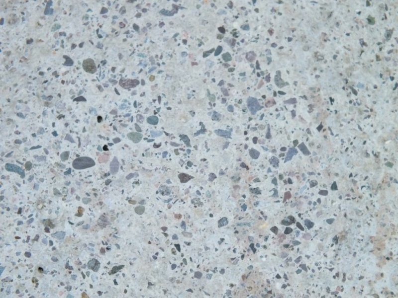

Je ne vois pas ou est le problème de ponçage sur de la chape fibrée???
Etant assez perfectionniste, j'ai poncé mon radier qui avait été légèrement lessivée par une belle averse avant qu'il ne soit sec. Tout le monde m'a dit que cela ne se verait pas avec la feutrine et le liner, mais vu que c'était encore à l'air, je l'ai poncé, ne voulant pas le regretter plus tard, et le résultat est bluffant, on dirait du marbre... aucun défaut d'aspect après la mise en eau et projecteur allumé.
Cela m'a couter 50€ de ponceuse et disques spéciaux, et 4 voir 5 heures de ponçage.
piscine clea 2 Dscf2414
En tout cas, la fibre n'est pas ressortie et cela ne gêne en rien sa fonction finale, la fibre ne rouille pas Laughing
