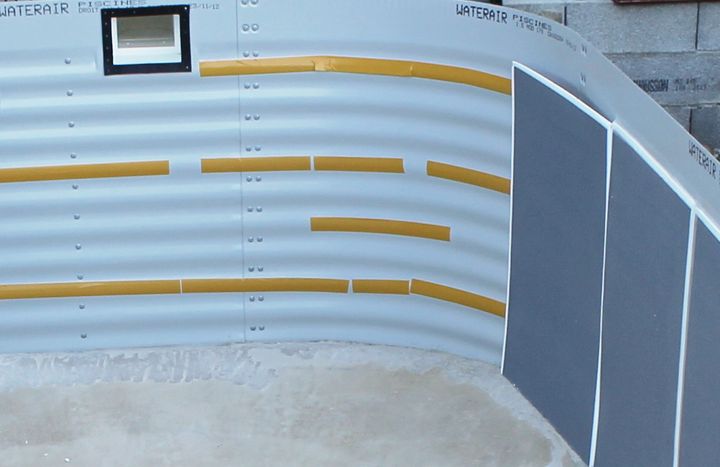

Ma construction de céline 9 avance aujourd'hui la ceinture haute à été coulée entre les averses !!
mais il faut avancer mise en eau prévue pour le 15 juillet.
Prochaine étape pose de l'isoplan et une idée me traverse l'esprit
beaucoup se plaignent qu'il est difficile de faire tenir l'isoplan
est-il possible de le coller directement sur les tôles avec une colle style pat..x
quelqu'un à t'il essayé cette méthode  .....

J'ai récemment installé l'isoplan sur ma LUNA. Le plus difficile est de faire tenir les plaques dans les courbes. Sur une CELINE, ya que ça !.
J'ai pensé à la colle pour moulures polystyrène, mais sur l'emballage de celle que j'ai vu, il est précisé que ça ne marche que sur une surface poreuse, pas sur du métal. Vu le prix, je n'ai pas essayé.
Ce qui colle (entre autre), c'est le SIKA mais ça n'est pas instantané, il faut donc maintenir le collage.
Pour ma part, comme j'avais une cartouche entamée, après un test sur un bout de ferraille, j'ai fait à la WAT... + SIKA. Du double face + des plots de SIKA sur les autres ondes. Et il me restait suffisamment de double face pour en mettre sur plusieurs ondes dans les parties courbes.
J'ai eu très peur en entendant le vent toute la nuit mais ça n'a pas bougé.
C'est mon expérience, je t'en fait part, si cela peut être utile.

Message  besnard Lun 1 Juil 2013 - 19:11
tu peux mettre aussi du double face pour moquette qui tien dix fois mieux
l isoplant et la feutrine se pose la veille
