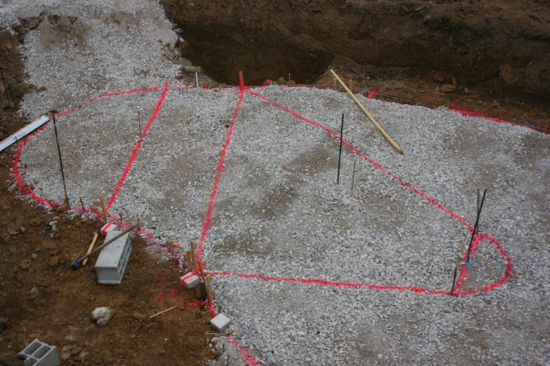

Photo profil mini fosse
Suite à l'aide de Paulo et dOm voici des photos du profil de fond
Reste à retirer un peu le gravier dû à ma première erreur.
J'espère être dans les clous:)

Rassure toi, tu seras dans les clous. Tout se passera bien.
C'est toujours très impressionnant au début. On s'inquiète pour tout et au fur et a mesure que les travaux avancent, on est de plus en plus confiant car tout se déroule bien.
