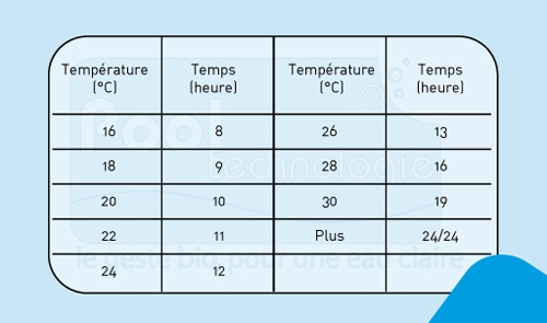

Je déconne lol! Zizi Pool c'est le traitement de base, quand ton chlore est descendu à 1.5/2 ppm tu met deux chaussettes dans ton skimmer et tu règle ton temps de filtration:
mise en eau Temps_10
