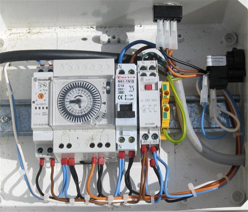

Habituellement la première chose qui lâche c'est le relais de commande, il se trouve complètement a droite, tu test en poussant le bouton rouge ce qui devrait lancer la pompe dans le cas contraire il faut vérifier si il est alimenté normalement l'alimentation est en bas sur les branchements derrière  A1/A2 peu etre numéroté 11/13 elle provient directement du disjoncteur qui est à coté.
Si ton tableau est different de celui là, ce que j'ai écrit peut etre faut.
pompe ne redémarre plus Coffre10
Si la pompe fonctionne quand tu appuis sur le relais là tu pourras te pencher sur l’interrupteur 3 positions.

Il y a peu de risque que ce soit l’interrupteur 3 positions qui soit en cause et le changer peut ne servir à rien, il faut faire d'autres essais avant.
Comme tu n'a pas précisé je suppose que tu a le tableau de la photo.
Tu fait un shunt entre la borne phase du disjoncteur (où il y a les 2 fils noir) avec la borne A1 du relais, si ça ne fonctionne pas c'est le relais qui est HS, si ça fonctionne tu fait la même chose entre la borne 4 de l'horloge et toujours A1 du relais ensuite la borne 3 de l'horloge avec A1 (horloge en horaire de marche) après il faudra d'autre test sur chaque dispositif du tableau.
Je suppose aussi que tu a déjà vérifié toutes les connections et que tu n'a pas de fils desserrés.

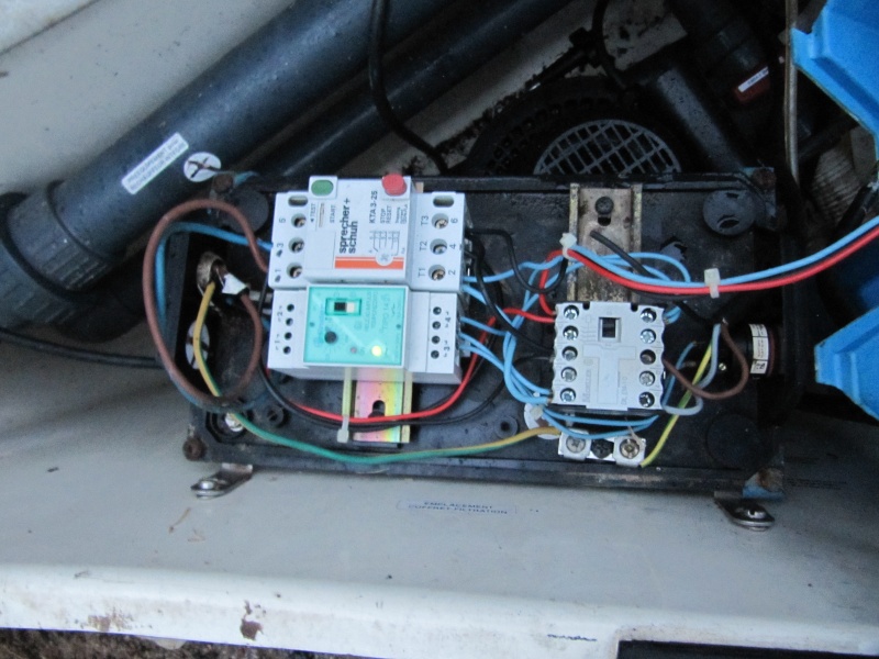

Message  yannmich Dim 10 Nov 2013 - 11:00
Tu avais raison Paulo, ça ne vient pas de l'interrupteur. Je l'ai shunté mais sans résultat.
Concernant le coffrert, c'est celui d'origine :
pompe ne redémarre plus Img_4611
Je n'ai pas eu le temps de réaliser les tests proposés par Paulo mais j'espère pouvoir faire ces essais la semaine prochaine.
Je vous tiens au courant.
Merci encore pour votre aide

Message  Paulo-17 Dim 10 Nov 2013 - 19:37
pompe ne redémarre plus 1301310943382112410819787
Il faudrait que tu suive les circuits pour voir ou il peut s'interrompre, dommage que ta photo ne soit pas de qualité suffisante pour suivre le circuit et il manque une partie.
A ce que je peux voir ton alimentation serait sur 1 (qui doit recevoir le neutre (bleu) et 5 (qui doit recevoir la phase (marron) du disjoncteur thermique (haut à droite) et le départ moteur sur 2 et 6 du relais, si je ne me trompe pas (à vérifier) dans les bornes, il faut suivre le circuit de fils noir au départ de la borne 6/T3 (phase) du disjoncteur thermique à la borne A1 du relais/contacteur ou il y a les 2 fils rouge soit avec un testeur ou en réalisant un shunt entre ces 2 bornes T3 vers A1 puis en réduisant le circuit.

Message  yannmich Mar 19 Nov 2013 - 6:27
C'est finalement le contacteur qui est hs. Je viens de le changer et tout est OK maintenant.Very Happy
Il faudra quand même que je refasse le coffret car il prend un peu l'eau.
Merci pour le schéma électrique et pour votre aide.
