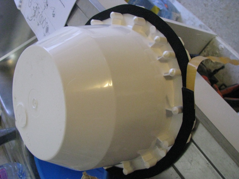

Pose du joint sur le projecteur

Au niveau de la piscine , je mettrais du Silpack pour faire l'étanchéité
