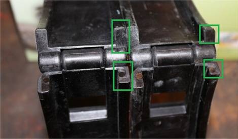

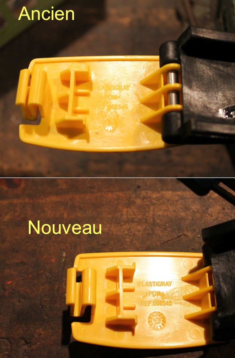

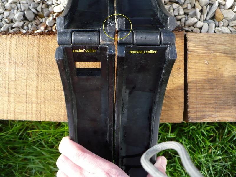

J'ai reçu cet aprème le nouveau collier. Bravo Wat pour la rapidité !!!
J'ai comparé les deux colliers :
A L'oeuil, je n'ai trouvé aucune différence d'aspect ou dimentionellement. Pour les références, un petit 1 a été rajouté ( n° d'amendement ?) et le nombre dans un cercle (l'année de fab je suppose) est 12 sur l'ancien et 13 sur le nouveau.
Concernant le verrou.
Aucune différence visuelle. On peut observer (photo du haut) que le crochet qui assure la fermeture du collier ne reprend pas sa forme et c'est la cause de l'ouverture intempestive. Comme je le supposais, peut-être un problème d'élasticité de la matière ?
Les références ne changent pas, même pas une d'indication d'amendement comme sur le collier ('1'). Seule l'année de fab passe de 10 à 13
Espérons que ce crochet ai bien reçu une amélioration. De toute façon, j'ai remis un bout de filaf pour assurer la chose.
Bonne soirée à tous

voila c'était ses petites choses que je te demandais de chercher car logiquement il y a plein d'indication :
PLASTIGRAY c'est l'usine qui réalise la pièce
L'année bien sûr dans le centre
L'étoile à 12 branche pour chaque mois de l'année quelque fois un des traits est different pour indiquer le mois
Sur le petit clapet POM c'est pour Polyoxyméthylène et sur le cerclage PA pour Polyamide, 43Gf doit etre pour les mélanges et le procédé utilisé.
Il est clair qu'à un moment quelconque le premier a perdu de son élasticité.
Je garde précieusement les photos pour ceux à qui ça arrivera.
J’espère qu'il n'y en aura pas trop car j'imagine celui qui n'a vraiment pas de chance donc qui a placé son local au sous sol et qui a posé une bonde de fond, le nécessaire pour vider l’intégralité du bassin même pompe arrêtée.
Re: Collier de fermeture couvercle boite à filtre
Bonjour Paulo,
Ce qui m'inquiète, c'est qu'il n'y a aucune différence de référence entre les deux modèles de verrou jaune, ni de matière si je suis tes explications.
Seulement sur le collier : amendement 1.
Le gars de chez WAT m'a indiqué que le collier avait été 'renforcé'.
Si rien n'a été fait sur le verrou, le pb risque de se représenter.
WAT m'a demandé de leur retourner l'ancien collier pour expertise.
C'est pour ça que je l'ai quand même attaché.

J'ai bien reçu le nouveau collier de chez Wat.
Il est identique a un détail près les rebords sont 5 mm plus larges je parle de la forme du U qui englobe l'ensemble.
Premiers essais cela ne bouge pas à la mise en pression.
Je réponds un peu avec du retard.

Effectivement nous avons identifié un problème lié au collier de serrage chez certains clients, c’est pour cela que nous avons développé une nouvelle version de ce collier que nous échangeons si nécessaire ce qui a été le cas par exemple pour Campets34.
Bravo à Fipou qui a bien identifié la modification : l’épaisseur du collier a bien été revue aux endroits ci-dessous ce qui règle le problème.
Nous continuons à investiguer pour mieux comprendre les causes, c’est pourquoi nous récupérons les anciens colliers.

Voici ma photo du nouveau collier.
j'ai retourné un collier pour la photo pour la comparaison.
a+ fipou
a+ fipou
