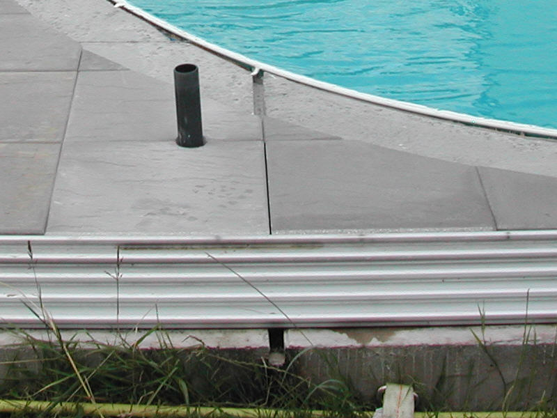

j ai besoin d aide enfin une bonne idée
voila mon macon ma fait la pente du mauvais cote de la piscine et je me retrouve avec une eau stagnente qui bute sur mes margelles
vue qu il y a un dome je me retrouve avec une mare a la fois a l interieure et a l exterieure
donc conseils???? pour enlever cette eau
j ai fait deux trous dans la chape mais rien a faire
alors je suis preneur de toute idées
a vous

Moi j'ai réalisé ma plage de niveau sans aucune pente et j'ai fait une réservation en pente tous les 2 mètres pour éliminer l'eau, ça fonctionne parfaitement mais ça fait une traînée sale au niveau de l'écoulement, tu pourrais faire une tranché à la tronçonneuse.
J'ai posé mes dalles en laissant un joint vide de 5 mm :
