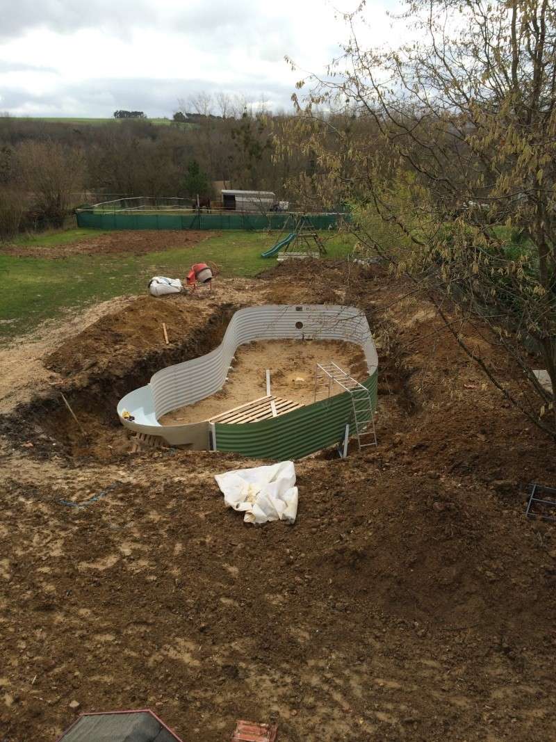

Je monte en se moment même une piscine W******.
C'est une petite Valerie 9-2 inversé avec escalier roman, liner gris.
Petite Photo avant de commencer.
Petite Livraison d'un camion W****** avec un petit panneau
Début du terrassement mi décembre.
Début Janvier on monte la structure a blanc pour mettre les dallettes de niveau et définir la place de la strucutre.
Structure monter est ben non on redemonte pour coller les dallettes a la bonne hauteur et de niveau
et enfin on remonte toute la structure et les jambes de force
Escalier caller en parpaing
Jambes de force sceller
Une petite vue d'ensemble.
Tuyau coller
J'ai commencer a remblayer mes par contre 19 tonnes de sable a la brouette seul sur la journée c'est compliqué car il en faut encore 38 tonnes!!!!
Donc la prochaine fois sa sera a la mini pelle et au tracteur.

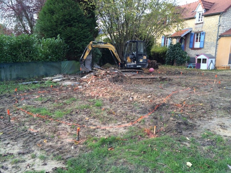

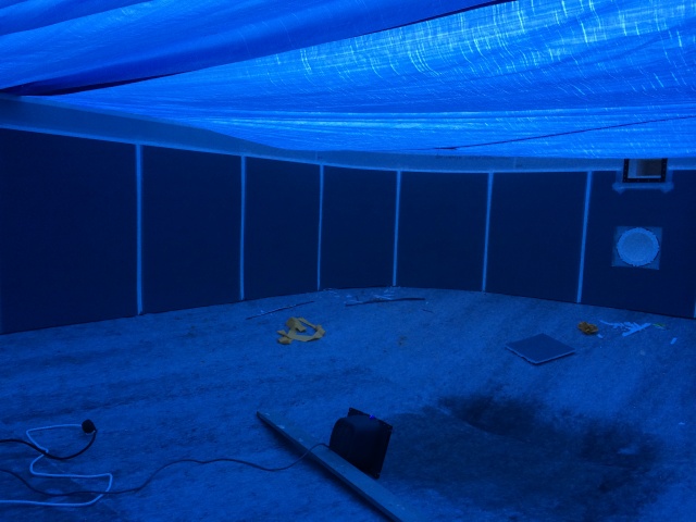

Voila nous avons bacher la piscine car il anoncer de la pluie et juste du beau temps pour le pose du Liner.
Donc j'ai poser le tapis de sol sous la bâche
ensuite nous avons eu un orage énorme avec des gros grêlons donc les bâches se sont envoler le tapis de sol tremper la mini fosse était rempli je vous explique pas le Bazard pour enlever l'eau
Nous avons réussi après moult épisode a chauffer sous la bâche et à la serviette pour éponger tout sa donc après ce super orage nous avons réussi a poser l'isoplan jusque 21h
Ce jeudi 15 Mai pose du Liner et forcement le tapis de sol et toujours mouiller et l'isoplan n'est pas fini de poser.
avec cette grande chance le technicien ma donner un coup de main a finir de poser l'isoplan et on a fini de secher le tapis de sol sous le soleil
Le technicien pose le Liner et voila plus de soleil donc il repart et le soleil reviens et du coup le poseur et revenu en fin d'apres midi car le Liner c'etait bien d'etendu donc il a réussi a finir de poser.

J'ai l'impression que ton transfo de spot est sous le niveau du bassin, si c'est le cas il faut le remonter plus haut.
Bonne baignade.
Re: Valerie 9-2 inversé
Bonne baignade.
ok
Je vais mettre une calle se soir alors
