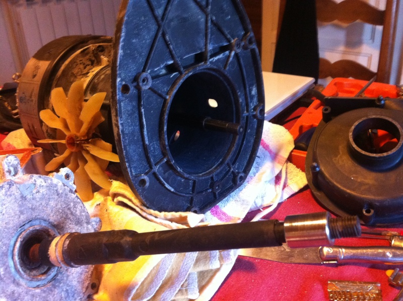

nous avons un souci avec notre pompe Filwat (système à air datant de 2009)... nous avons parcouru les différents messages traitant de ce sujet, mais aucun ne semble correspondre à notre souci.
Lorsque nous mettons en route la pompe, les ailettes sur le dessus tournent, mais il n'y a pas d'entrainement de la partie blanche immergée qui devrait faire circuler l'eau. Après démontage de la pompe et odeur suspecte, nous avons retrouvé le condensateur complètement brûlé.
pas mal, non ?
Nous n'avons pas d'expérience dans le domaine, et supposons que le condensateur a souffert du fait que la pompe tournait dans le vide. Du coup, nous avons tout démonté. L'axe tourne bien avec les ailettes du dessus de la pompe. Mais nous ne comprenons pas comment l'axe entraine la partie blanche en bas de la pompe qui fait circuler l'eau (en blanc sur la photo). Car ces parties ne sont pas solidaires. L'axe est encastré dans la partie blanche. le frottement des 2 est-il suffisant pour assurer l'entrainement ?
Devons-nous changer la pompe ? Nous ne comprenons pas ce qui est cassé dans la pompe...

Il est vrai que ton condos à souffert,
Donc plusieurs solutions s'offrent à toi, du plus cher au moins cher.
Une pompe échange standard (pompe reconditionnée) +/- 300 €.
Si le moteur est encore en bon état :
Remplacement de l'axe cassé, voir de la turbine en plus si le morceau d'axe ne sort pas,
ainsi que l'achat d'un condensateur +/- 150 €.
Bricolage maison : achat sur le net ou en local d'un condensateur de 10 µf
perçage de la turbine afin d'enlever le morceau d'axe (avec un extracteur ou autre)
le petit morceau de filet restant sur l'axe peu permettre de viser un peu la turbine
ou au moins de bien le centrer.
Un petit dessin pour imager l'explication :
Déjà réaliser par plusieurs membre avec plus ou moins de réussite
Pas d'une grande complexité à réaliser mais nécessitant quand même un peu de dextérité et d'outillage.

Avec ta photo nous comprenons bien mieux le système d'entrainement normal et notre problème. Tout s'explique !
Au vu nos compétences techniques, nous allons partir sur la solution remplacement de pompe.
