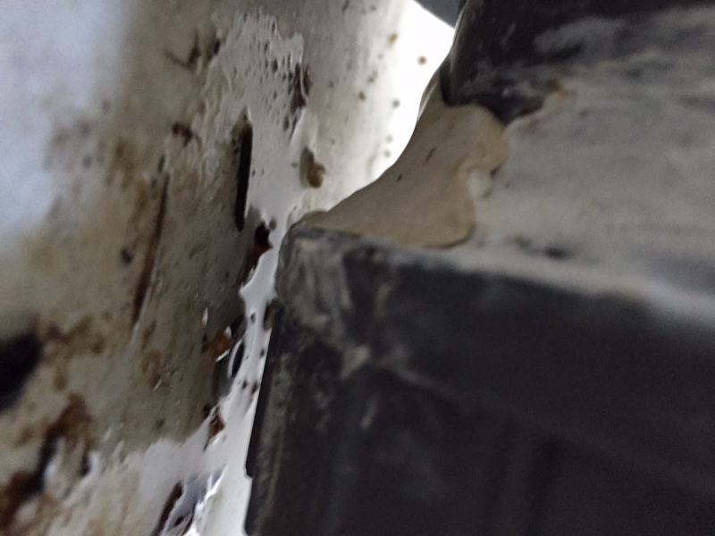

Je reviens vers vous, un an apres...Avec le retour du soleil, je remet à nouveau 5 cm d'eau tous les 10 jours...J'ai fait le test du second récipient posé sur la margelle, le résultat est sans appel, le niveau descend bcp plus vite dans la piscine donc fuite...
Apres reflexion , je dirai que le niveau baisse vite depuis que j'ai remis la pompe en service plus longtemps avec l'arrivée des beaux jours.Donc je regarde de ce coté là.Au fond du local technique, sous la vanne d'aspiration allant vers la pompe, je remarque un écoulement d'eau.Je precise qu'il n' y qu'à cet endroit où il y a des traces d'eau, je n'ai relevé aucun écoulement au niveau de la jointure du panneau séparant l'espace filtre avec le local technique.
J'ai tant bien que mal essayé de prendre des photos, notamment sous la vanne d'aspiration, ca me parait suspect non?
fuite non trouvée sur céline avec escatop Img_2810
fuite non trouvée sur céline avec escatop Img_2911
Je précise aussi que le socle de la pompe ci dessus peut bouger légèrement.
fuite non trouvée sur céline avec escatop Img_2912
C'est quoi ce semblant de pate blanchâtre???
fuite non trouvée sur céline avec escatop Img_2913
fuite non trouvée sur céline avec escatop Img_2914
Si le problème vient de la, que dois je faire?

Message  Paulo-17 Dim 10 Mai 2015 - 21:55
fuite non trouvée sur céline avec escatop 1301310943382112410819787
Si la fuite vient bien de la cloison de séparation entre les cartouches et le local technique personne sur le forum n'a réussi à faire une réparation durable par ses propre moyen, très souvent ça se fini avec le SAV Wat.
Lorsque c'est la cloison ça fuit moins pompe en service, tu peux faire un test de fuite sur 24 h, une journée pompe en route et une autre pompe arrêtée.

J'ai un problème egalement à cet endroit et c'est apparu cet été, vers la vanne d'aspiration, je ne peux que dire ça car pour aller voir de plus près il faut que je mette une rallonge à mes bras. Il faut être complétement tordu pour mettre une vanne aussi bas.
Lorsque la filtration ne fonctionne pas ça ne fuit pas !! lorsque la filtration fonctionne il y a un goutte à goutte leger.
Je pense le laisser comme ça pour le moment mais un jour ou l'autre il va falloir descendre dans la fosse !!
