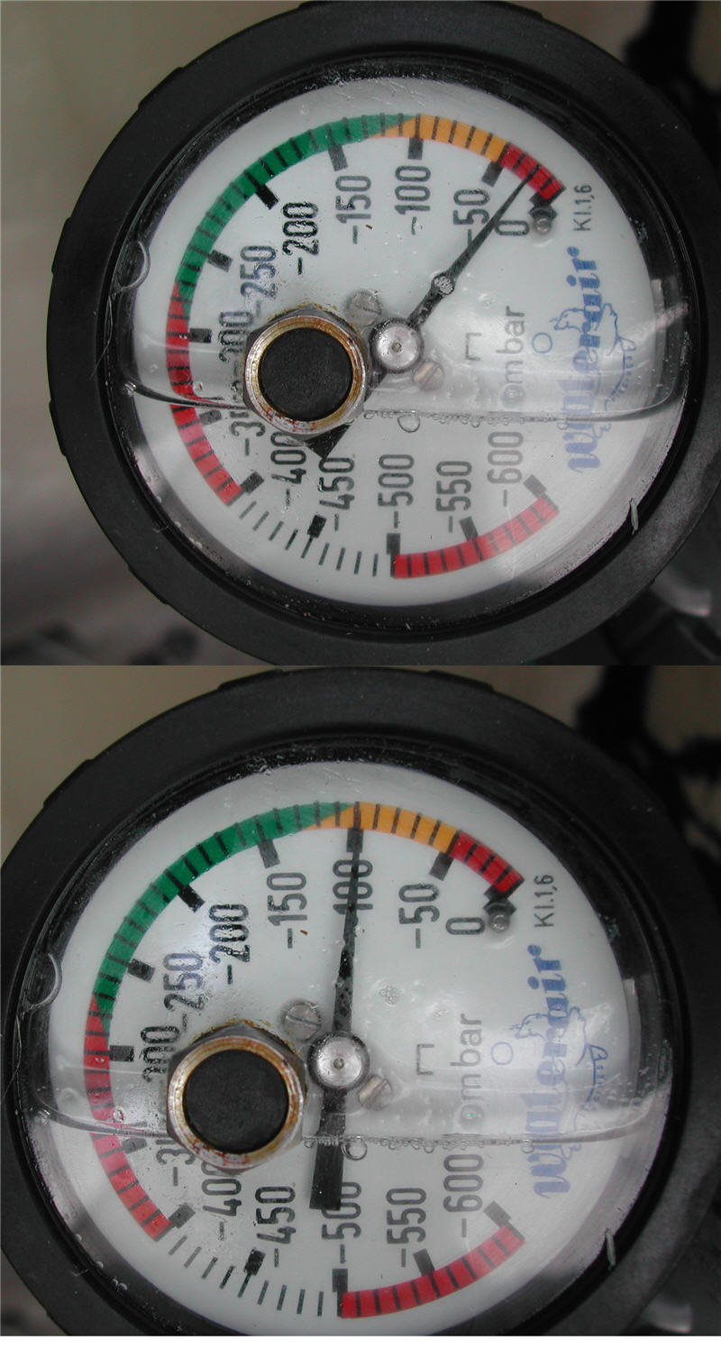

Bonjour ,
Quelqu'un peut il m'expliquer que veut dire quand la flèche du mano est en position sur la partie jaune entre -150 et -50 des la mise en marche de ma pompe à chaleur ?
Aucune explication sur les notices !!!!

Re: Contrôleur dynamique de fonctionnement
L'explication du CDF est sur une page plastifié indépendante, le mien est toujours entre 0 et -100 et c'est parfait mais comme je joue sur les débit la comparaison est difficile.
Pour ta Pac c'est normal qu'elle refoule de l'eau tu devrais avoir un tuyau qui se raccorde en bas de ta Pac justement pour récupérer les condensats et les envoyer ailleurs.
Tu devrais avoir un petit bouchon qu'il faut enlever pour placer le tuyau ou équivalant, un petit manchon pour en poser un.
Tes 3° dans la journée c'est correct en moyenne quand la Pac est bien dimensionnée c'est 0,2° par heure.
