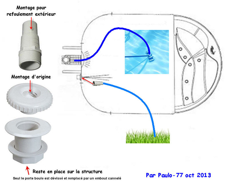

Je sais beaucoup de question mais c'est pour mieux cerner ta piscine, pour le montage de la cartouche dans Filwat je n'ai aucune idée car je n'ai jamais vu comment c'était fait.

La couleur laiteuse est bon signe, c'est que les algues sont morte, tu continu à filtrer la journée en nettoyant régulièrement ton bag ou tu l’enlève si t'est absent.
Une nuit de repos puis aspiration de dépot avec rejet à l'égout ou au jardin.

Le problème d'une pompe vide cave c'est de lui donner un mouvement de balai mais si tu y réussi sans abîmer le liner c'est tout aussi bon que l'aspirateur de la piscine.
