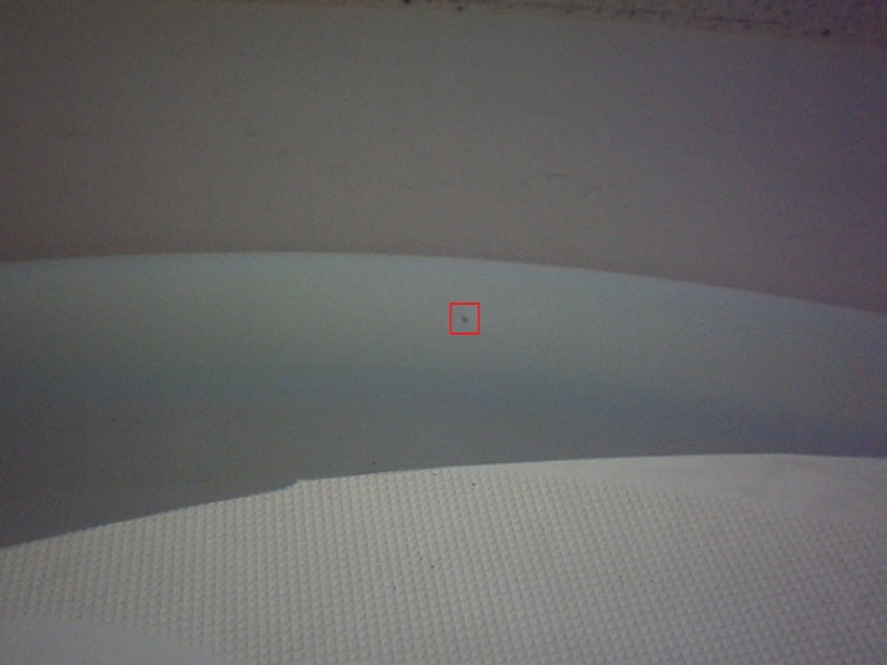

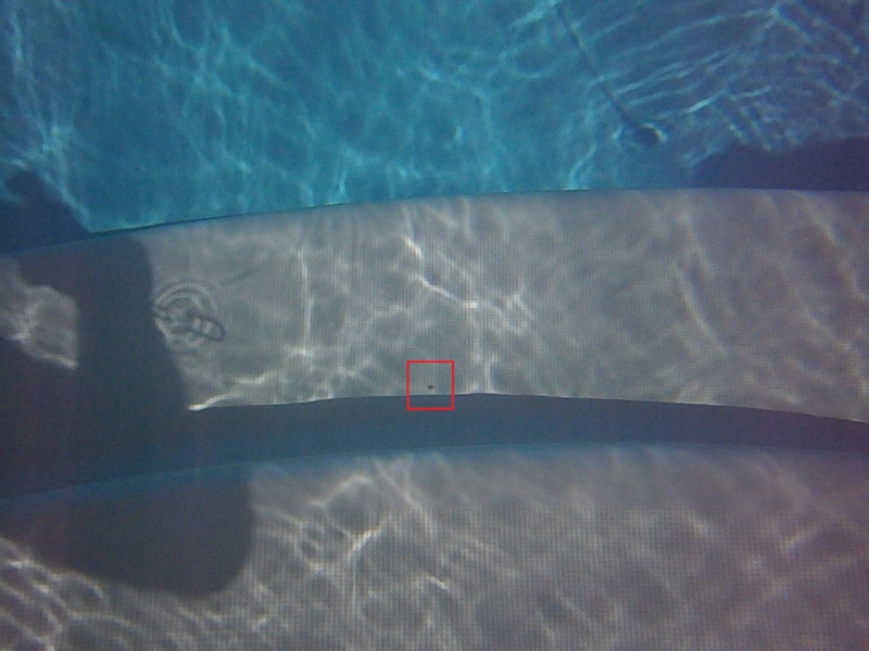

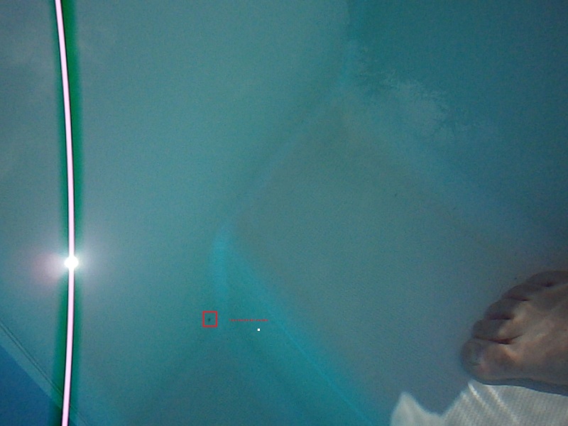

bonjour paulo
beaucoup pour les photos!!! je suis pas très doué on dirait
mais bon voila quelques photos (pris au dessus de l'eau donc pas top!!)mais on se rend compte quand même.
/image_preview.php?i=10&u=17630561]
vimg.com/u/f39/17/63/05/61/p7180118.jpg" />[/url]

Si c'est juste une tache je n'ai pas trop d'idée mais si le revêtement est dégradé c'est probablement de l'osmose
Petit extrait d'un site spécialisé dans les coque de bateau en polyester :
L’OSMOSE
L’osmose est un phénomène physique dans lequel une solution à forte concentration absorbe, à travers une paroi semi-perméable, un solvant, dans notre cas de l’eau, tendant ainsi à égaliser la concentration de la solution de part et d’autre de la paroi. Le volume, et de ce fait la pression, de la solution concentré augmenteront, cette dernière pouvant atteindre 6 à 7 Kg/cm², provoquant la déformation de la paroi. Mais pour que l’osmose puisse se développer, il faut tout d’abord que la paroi, le gel-coat en l’occurrence, ne soit pas imperméable et ensuite, que l’eau dans un premier temps pénètre par capillarité (ou soit déjà présente dans le stratifié) et dans un deuxième temps trouve des produits à dissoudre par hydrolyse, permettant la formation d’une solution à haute concentration. Ces produits se trouvent soit dans le gel-coat, soit dans la résine ou ses adjuvants constituant la matrice du stratifié, soit dans les composants du liant assurant l’association entre les fibres et la résine. Les cloques relevant de l’osmose sont reconnaissables à la pression qui y règne et à l’acidité du liquide (ph<6 “acide acétique”) qui dégage une forte odeur de vinaigre.
Ça commence par une petite cloque qui fini par éclater enlevant le "gel-coat" qui est la finition du polyester, ça se répare facilement mais il arrive que ça revienne quelques années plus tard.
On voit bien la tache sur la photo mais c'est difficile de voir ce que ça pourrait etre.

Dans ce cas ça pourrait etre un probleme d'osmose, très rare sur le forum mais possible, si tu essais d'y rentrer l'ongle c'est un peu ramolli car c'est comme une poche de gaz.
Dessin là : http://www.amo-yachting.com/images/osmose.gif
Ça se répare facilement mais c'est descendre le niveau de l'eau, ponçage de la partie endommagée afin de retrouver le polyester sain puis résine si besoin pour finir avec un gel-coat (top-coat), assez long pour le faire bien propre.
Si tu n'est plus sous garantie (2 ans) ou action commerciale positive il te reste Wat qui vend des kit de réparation, le probleme du (des) forum c'est que rare sont les membres qui reviennent pour donner le résultat des conseils ou piste à suivre.
