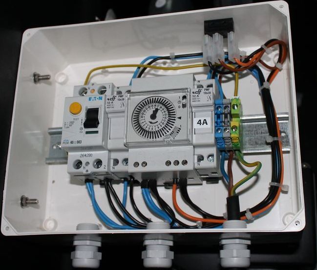

Je souhaite mettre en service la programmation de la filtration .
En haut du coffret , je mets sur position horloge .
Sur l'horloge , position 1 ou horloge ?
Quel est l'aiguille qui positionne l'heure actuelle ?
Le système des activations heures ( 0-1 ) , ça , j'ai pigé .

Quand tu regarde ton horloge, elle te donne l'heure (ici environ 12h05)
Tu peut lire cette même heure en face de la petite flêche à droite.
Tu règle l'heure comme sur ta montre en tournant doucement la grande aiguille, toujours dans le sens horaire.
Tu positionne le curseur (en haut à droite) sur horloge.
Les heures de fonctionnement sont sélectionnées avec les picots autour du cadran : tirés vers l'extérieur pour programmer la marche, repoussés vers le centre pour les périodes d'arrêt.
J'espère que j'ai répondu à tes interrogations
