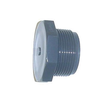

Suite à petit problème sur mon filtre a cartouche une partie de ma piscine c est vidé.
le filetage du bouchon jaune sur un coté du filtre est abimé et ne se visse plus très bien
et il possible de le remplacer par un autre bouchon sans passer par W****** photo jointe
Je voudrais aussi remettre l'embout fileté qui arrive de la pompe vers le filtre ,quelle pate pour le fixer?
photo jointe aussi
a vous tous
photo jointe aussi

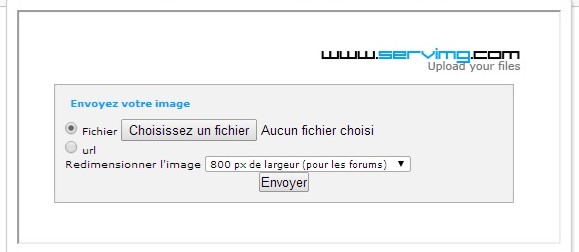

comment faire pour mettre une photo

Pour poster une photo, Paulo a mis un tuto là dessus mais je ne l'ai pas retrouvé
Voici la méthode:
1 cliquer sur l'icone "héberger une image"
2 Choisir ton fichier image "choisissez une fichier" puis envoyer
3 Selectionner "miniature" ou "image" (clic gauche), puis copier la selection (clic droit) et coller à l'endroit de ton texte où tu veut mettre ta photo.

Bonjour ,
Voir directement avec W.....
Car lors d'une commande de filtre , ils m'ont envoyé sans demande de ma part 2 bouchons PVC afin de remplacer ces bouchons jaunes sur lesquels ils devaient avoir un souci .
Il faut savoir dire quand le SAV fonctionne bien .

jean-claude a écrit:le filetage du bouchon jaune sur un coté du filtre est abimé et ne se visse plus très bien
Tu peux prendre n'importe quel bouchon PVC du commerce, c'est un pas standard.
jean-claude a écrit:Je voudrais aussi remettre l'embout fileté qui arrive de la pompe vers le filtre ,quelle pate pour le fixer?
Tu peux utiliser tu téflon en bande ou en liquide ça va très bien sinon un silicone du commerce fera largement l'affaire.
Re: filtre a cartouche
Petit coup de téléphone a W****** et surprise il m’envoie un bouchon de rechange gratuit
sympa de leurs part
j'ai quand même acheté un bouchon pour remettre la piscine en service ( le beau temps revient lol )
Ensuite un peu de teflon pour l'autre embout ,parfait tout fonctionne .
