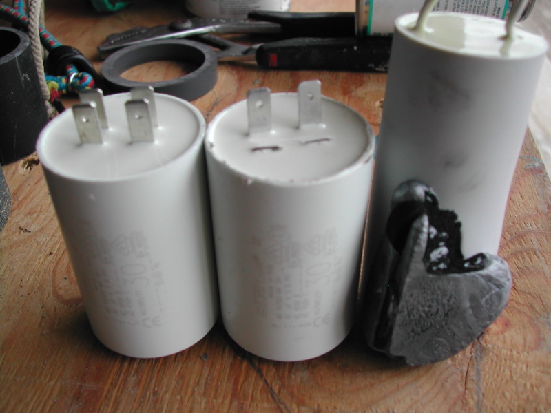

Le vieux et les 2 neufs, j'ai coupé les cosses inutiles sur celui que j'ai installé :
