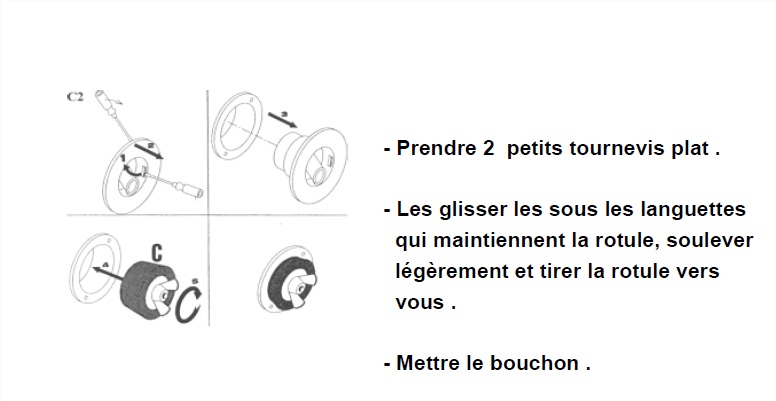

Bonjour Frédéric,
Sur une piscine déjà installée c’est délicat car il faudrait changer tout le corps de la buse.
Sinon j’ai une solution intermédiaire bien plus simple (et pas chère Smile ), en fait il y a deux type de buses balnéo que l’on peut clipser dans le corps présent dans votre escalier Roman, un rotative avec deux sorties (celle que vous possédez) et une orientable.
Cette dernière s’apparente à un refoulement que vous pouvez orienter, et qui ne tourne pas sur elle-même comme cela que vous possédez, au cas où c’est la référence 1591 (Jet orientable pour 003148) et cela coûte 6.16 € TTC (pas dispo sur la boutique en ligne)

Message  Paulo-17 Dim 1 Fév 2015 - 17:25
Bonde de fond rajoutée, pas de problème pour le liner ??? 1301310943382112410819787
frederic69 a écrit: comment faire pour avoir cette buse?
Par téléphone (surtaxé) au service clients en donnant les references de Laurent.
Mais souvent il ne trouvent pas la cinquièmement pattes du mouton  Razz  Razz  donc je te conseil de les contacter par mail en précisant bien que c'est Laurent qui t'a donné les references et normalement il doivent te rappeler.
Ça t'évitera d'avoir autant de frais de téléphone que le prix de la pièce, sinon je trouve étonnant que ta rotative ne fonctionne pas bien, moi j'arrive à faire tourner la mienne de la vitesse d'une trotteuse de montre jusqu'à grande vitesse afin que l'on ne puisse plus la voir, le seul problème que je rencontre c'est que si je met trop de pression je la retrouve au milieux de la piscine.
Peut-etre qu'il ont changé de modèle pour prendre un produit plus compétitif. Mdr
La mienne est l'ensemble N° 12 et il existe deux autres buses 11 avec 14/15 ou 11 avec 17 qui sont possibles dont une seul est vendu par Wat

Message  frederic69 Lun 8 Juin 2015 - 19:55
Hello
savez-vous comment on retire cette satanée buse de l'escalier ???? Rolling Eyes
A priori , si j'en crois la nouvelle, il y aurait un clip en arrière plan sur le corps et ce dans l'axe de rotation de la buse.
Rotation dans le sens anti-horaire?
Bonde de fond rajoutée, pas de problème pour le liner ??? 3_14337932471
J'hésite à forcer !!!
Nombre de messages : 1044
Bonde de fond rajoutée, pas de problème pour le liner ??? Empty Re: Bonde de fond rajoutée, pas de problème pour le liner ???
Message  Paulo-17 Lun 8 Juin 2015 - 21:48
Demande à mon épouse :
Bonde de fond rajoutée, pas de problème pour le liner ??? Buse-j10
Bon la mienne sort toute seule, j'ai été obligé de tordre un peu à chaud les petits clips pour qu'elle tienne un peu mieux sinon voila la méthode :
Bonde de fond rajoutée, pas de problème pour le liner ??? Boucho10
