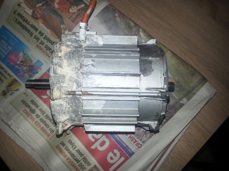

Message  alligier Ven 17 Avr 2015 - 16:55
moteur chaud  20150413

Message  Jerome03300 Ven 17 Avr 2015 - 17:49
Tu pourrais mettre une photo du reste de ta pompe ?
Il me semble que tu as démonté l'autre carter du moteur électrique (je ne pensais même pas qu'il se démontait).
Tu as eu de la chance de pouvoir sortir le roulement du carter sans le chauffer.

Message  Jerome03300 Ven 17 Avr 2015 - 18:20
Je pense que tu as démonté l'autre côté du bloc.
Il va falloir que tu sépare l'autre carter du bloc avec le stator du moteur.
Il ta faudra également retirer l'hélice de ton vieux bloc (avec 2 tournevis plat, en faisant lever délicatement pour ne rien casser).
par contre, je ne sais pas si c'est la photo ou quoi, mais je trouve ton enroulement un peu bizarre sur la droite de ta photo (à 2-3h pour te repérer), on dirait qu'il a eu chaud.

Message  Paulo-17 Ven 17 Avr 2015 - 19:24
moteur chaud  1301310943382112410819787
Le montage de gauche n'est pas catholique, voila le montage d'origine :
moteur chaud  Bloc_m10
Comme l'a écrit Jérôme tu l'as démonté du mauvais coté ou mal remonté, c'est pour ça que tu te retrouve à l'envers.
Sur le stator c'est le coté câble électrique de branchement que l'on devrait voir.

Message  alligier Sam 18 Avr 2015 - 12:42
voila comment était avant le démontage sans la parti noir qui va en bas a l Ellice grise moteur chaud  Pompe_11

Message  Paulo-17 Sam 18 Avr 2015 - 15:24
C'est le coté tout pourri que tu aurais du démonté, heureusement c'est la partie que tu as acheté Very Happy Very Happy
L’oxydation a surement collé l'ensemble.

Message  Jerome03300 Dim 19 Avr 2015 - 8:45
La mienne avait un peu d'alumine mais pas à ce point Shocked
J'ai bien décrassé et j'ai mis un coup de peinture.
