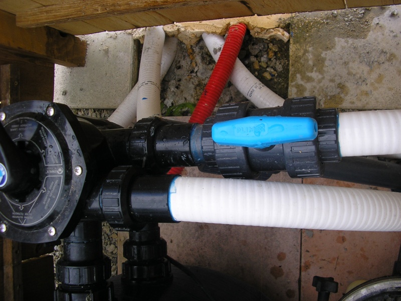

J'ai bien récupéré toutes les photos, je les ajouterais au sujet.
décryptage des photos

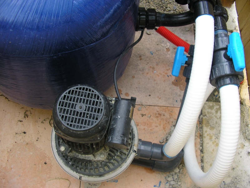

Pour la réalisation c'est pas du meilleur gout, c'est mal fait et les tuyaux directement scellés dans le mortier c'est indigne d'un pro mais techniquement on pourrait dire que c'est correct, par contre le pisciniste n'est pas des plus malin car la pompe en position debout c'est juste pour qu'elle rentre dans le local, sa position réel est évidement avec le moteur à l'horizontal.
J’espère que le local s’ouvre derrière car sinon les distances pour la conformité électrique semble bien juste.
Tu lui dis que tu garde la vielle pompe pour la faire expertisé par celui qui te l'a remise à neuf il y a un an.
Tu pourras constater ses réactions.
La pompe qu'il va t'installer sera de toute façon de moindre qualité par rapport à celle d'origine, dommage.

florin monique a écrit:Pour la position de la pompe elle était dans la même position dans l'escatop -
Justement c'est là de réside une partie du probleme, lorsque la pompe était dans le local elle était en charge (plus basse que le niveau de la piscine) et déjà pas des plus facile à amorcer, maintenant ce n'est plus le cas donc il faudrait la replacer dans la position prévu par le fabricant (Sta-Rite) donc moteur à l'horizontal afin de pouvoir l'amorcer de manière traditionnelle, à condition d'avoir bien sur prévu une entrée pour l'eau.
Une entrée permettant d'y raccorder un tuyau d'arrosage pourrait suffire, raccordé sur le circuit aspiration entre la vanne d'isolation et la pompe, la pression du réseau devrait l'amorcer en jouant avec la vanne d'aspiration, on ferme la vanne 3 voies de l'Escatop, on remplie le circuit jusqu'à écoulement par le refoulement, on lance la filtration et ensuite on ouvre progressivement la vanne.

la pompe est fixée sur un support dans cette position - je vous envoie les photos par courriel -
Edit : J'ai ajouté les photos

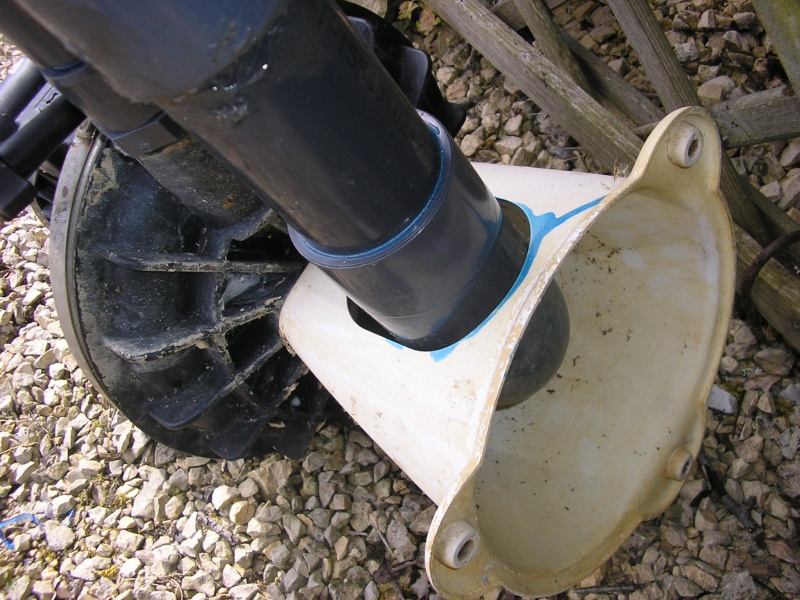

Les sta-rite des années 2000 dans l'escatop sont fixées sur un socle comme ceci (c'est sale mais ça a été nettoyé

encore et toujours pompe

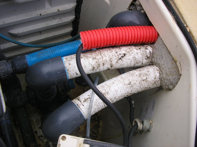

elle était bien comme cela dans l'escatop et remise pareille sur son socle dans le nouveau local - le pisciniste vient de revenir sont entrain de la remettre en place -
ps j'ai enfin compris comment mettre les images

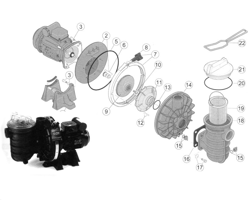

Je pensais que le support était un peu plus sérieux, un support en forme de L fixé en partie vertical et une cale sous le bloc moteur pourrait aller, mais il faudrait le fabriquer.
Voila la pompe dans sa configuration d'origine :
Wat enlève le pré-filtre pour pouvoir la poser verticalement et réduire l'encombrement.
Tu pourrais faire quelque chose dans cet esprit :
Re: changement filtration escatop en filtration à sable
Paulo a bien résumé la situation, cette pompe sur ce type de support est prévue pour être installée sous le niveau d'eau et après les filtres ce qui était bien le cas dans l'Escatop.
Maintenant que la pompe est au dessus du niveau d'eau, l’amorçage est plus délicat.
Vous pouvez essayer de remplir le circuit en versant de l'eau dans le filtre à sable (jusqu’à ras-bord) puis allumer la pompe.
Si cela fonctionne ainsi, l'ajout d'un clapet anti-retour pourrait améliorer les choses.
