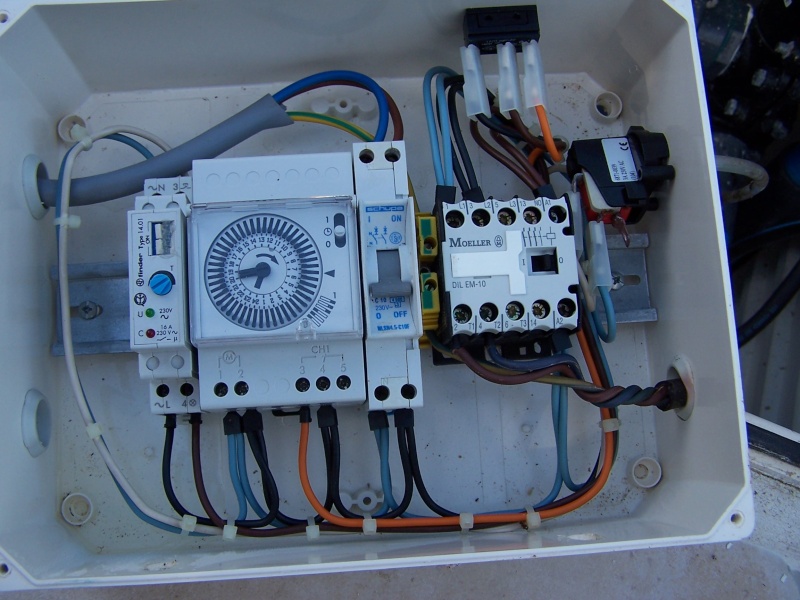

J'ai qqchose, que je crois avoir identifier, dans le boitier electrique qui grésille ! En démontant je me suis aperçu que des fils étaient mal serrés aux bornes de l'horloge et je pensais avoir résolu le problème en serrant à nouveau mais rien n'y fait si je tape sur l'horloge le bruit se modifie mais ça grésille tout de même. Pourtant l'horloge est pas vieille , je l'ai acheté le 2 janvier 2015 chez piscine Factory.
Je mets une photo de mon boitier. Merci et bonne soirée

Je pense que c'est ton contacteur qui grésille, c'est bien plus courant car c'est l'entre-fer qui fait du bruit, quand ça le fait tu le force en position 1.
Si c'est bien cela ça peut quelque fois se réparer, tu démonte le contacteur afin de mettre à la vu la partie métallique mobile qui est en forme de M ou de U, tu verras que deux ou trois parties métallique viennent en contact à l'appel de la bobine, sur la partie que tu as démonté tu donne un coup de pointeau au centre de cette partie donc 2 ou 3 coup de pointeau.
Il faut taper suffisamment fort pour marquer le métal comme si on voulait faire un trou mais sans exploser la partie métallique.
Je l'ai fait des dizaines de fois dans mon métier avec toujours un résultat qui permettait de conserver le contacteur 3 ou 4 ans de plus pour un collage d'environ 100 fois par jour.

RE :Merci pour ta réponse mais une petite précision : le contacteur de quoi ? car ce qui m'a surpris ce matin vers 10 heures quand j'ai vu qu'il n'y avait pas de filtration : ça avait disjoncté dans le boitier watwat et au tableau electrique maison. Il y avait de la condensation sur le plastique du boitier watwat à l'intérieur, c'est la 1er fois que je voyais un truc comme ça.
Ce matin j'ai crû que c'était le condensateur mais quand j'ai tous remis en route la pompe est repartie et je n'ai pas pu entendre le grésillement.
Si tu peux me donner un peu plus de précision sur ce contacteur ce serait sympa !
Merci et bonne nuit.

Le contacteur c'est le Moeller mais tu peux le remplacer par un contacteur de chauffe eau électrique que tu trouveras partout en grande surface.
Si c'est la vibration du contacteur au pire ce n'est pas grave, du moment que ce n'est pas le bruit d'un arc électrique qui là serait plus préjudiciable, rappel-toi l'Escatop de Duduche.
Dans ton magasin préféré un produit qui irait parfaitement : Very Happy Very Happy
http://www.leroymerlin.fr/v3/p/produits/contacteur-abb-20a-230v-e70660#&xtmc=contacteur&xtcr=2
Mais tout ça bien sûr n'exclus pas l'horloge mais ça m’étonnerais.
Pour la condensation je ne vois pas la cause possible mais personnellement installer un tableau à l'endroit où il y a possibilité d'avoir de l'eau très facilement me gène fortement. (Comme ton câble d'alimentation en VGV)  lol!

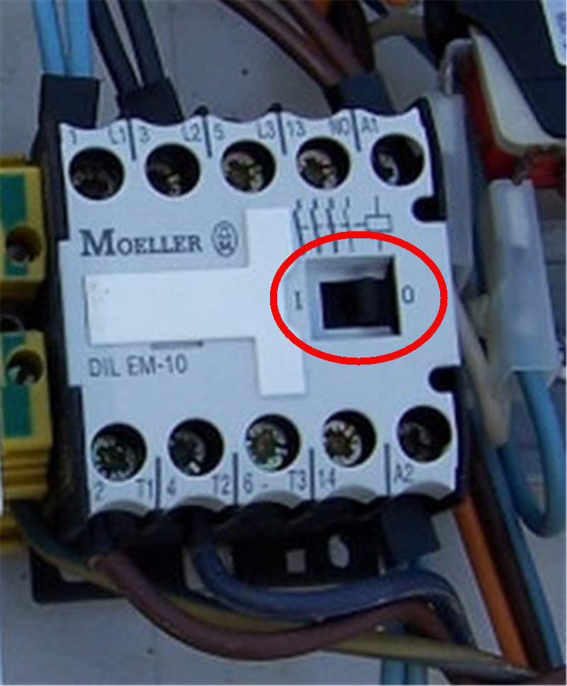

Message  Paulo-17 Mar 2 Juin 2015 - 9:12
ça grésille dans le boitier electrique watwat 1301310943382112410819787
Je pense que c'est le contacteur mais difficile d'etre affirmatif à 100%.
Voila un extrait de ta photo :
ça grésille dans le boitier electrique watwat Contac10
J'ai entouré de rouge la position 0 et 1, ce qui permet d'actionner le contacteur à la main.
Sur le contacteur Moeller en plus de A1 et A2 qui sont l'alimentation, seul 2 contacts soit quatre bornes sont utilisées comme un contacteur de chauffe eau, donc le compte est bon. Very Happy
