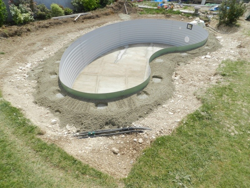

Photo 3 Avril 2014
Montage structure Celine 7 de Benba17 Dscn1714
Photo 4 Avril 2014
Chape de fond + pose parpaing
Celine 7 de Benba17 Dscn1715
Voila une petite partie
Le reste demain

Photos 5 Avril 2014
remblayage
Celine 7 de Benba17 Dscn1716
Celine 7 de Benba17 Dscn1717
Celine 7 de Benba17 Dscn1718

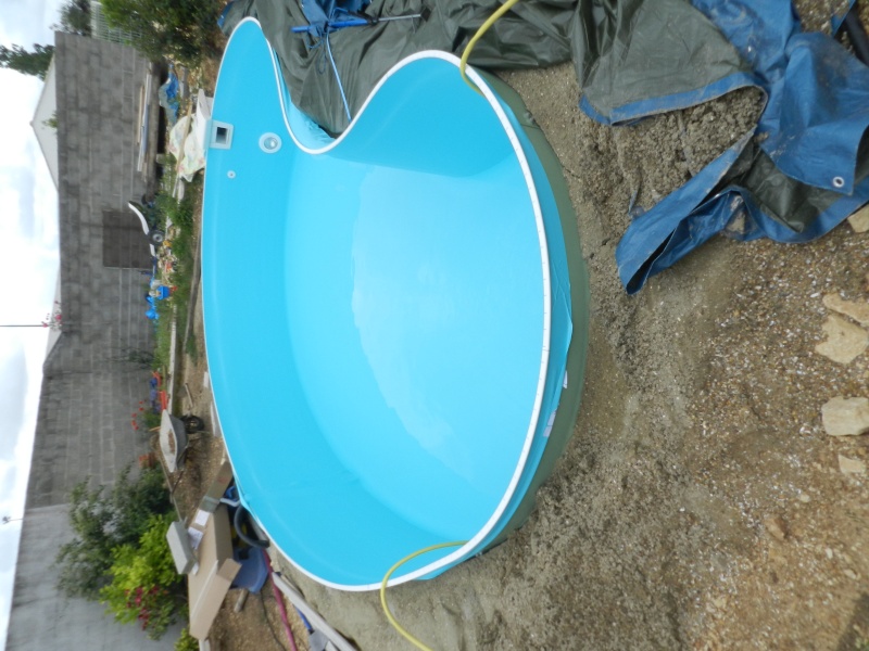

Photo 6 Mai 2014
Pose isoplan et feutrine
Celine 7 de Benba17 Dscn1810
Photos 7 Mai 2014
Liner posé
Celine 7 de Benba17 Dscn1811
Celine 7 de Benba17 Dscn1812
