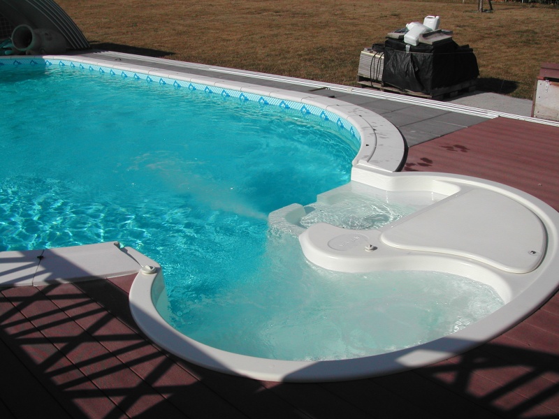

Voila le résultat avec une frise de 15 cm d'épaisseur :
Pose frise sur liner.
pour ton illustration, un résultat vraiment trés sympa

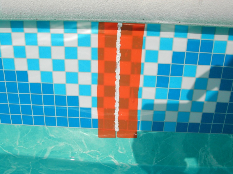

Photos complémentaire sur la pose :
Raccord des bandes qu'il est prudent de confirmer malgrés une légère superposition, deux morceaux de scotch afin de laisser environ 1 à 2 mm.
Pose d'une colle hybride résistant à l'eau de piscine.
Écrasement du joint de colle afin de garder une faible épaisseur 0.5 mm.
Ensuite on enlève le scotch pour avoir juste la ligne de colle et la rendre presque invisible.
Même chose pour l'escalier.
Pour avoir ce résultat.
L'autre coté.
Comme j'ai commencé par l'escalier j'ai été obliger de finir au refoulement et de faire deux coupes pour éviter un tout petit carré, il est juste resté un petit décalage car la température de pose était trop importante et la prise trop rapide, comme j'en étais au troisième essais j'ai pas insisté.
Si tu veux je peux t'envoyer un petit morceau par la poste pour que tu voies mieux le produit.
Si tu as des parties avec du tartre il faudra l'enlever avant car sinon ça collera mal et ça se verra.
