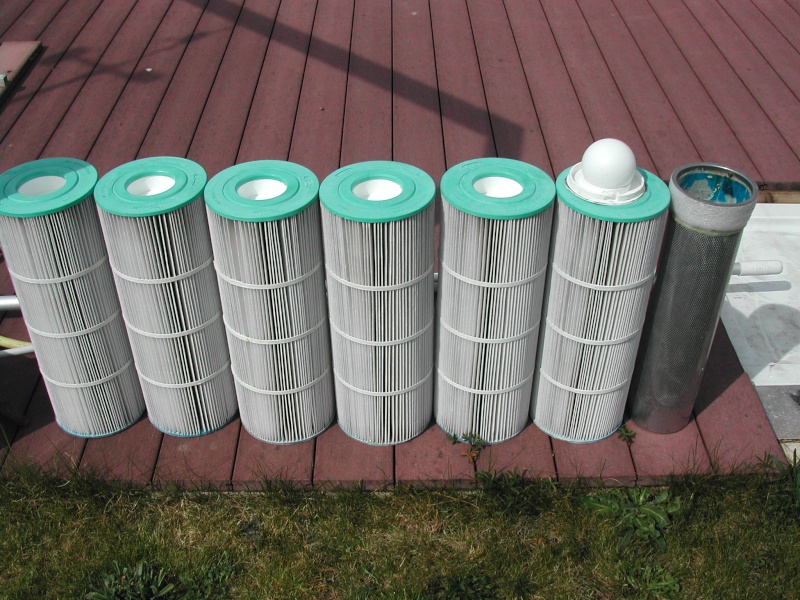

Message  Paulo-17 Mar 15 Sep 2015 - 10:05
projet devis sara 8 inversée 1301310943382112410819787
Il est évident que le probleme des cartouches est surtout le coût, sans un très bon entretien elles ne dépassent que rarement les 2 ans voir un an pour les massacreurs alors le coût devient très important, avec 1 cartouche à 120/140 € chaque année ça reste onéreux mais pas monstrueux, par contre celui qui en a 2 ça complique alors quand c'est 5 ou 6 comme moi on est dans le délirant, les miennes finissent leur septième saison et ça redevient raisonnable sauf le jour où il faudra débourser 600 € d'un coup pour le remplacement soit le prix d'un filtre à sable de bonne gamme.
projet devis sara 8 inversée Dscn4910
L'eau ne représente pas grand chose dans le choix éventuel car de toute façon en utilisant les produits Wat il faudra vider la moitié du volume du bassin chaque année, pour la périodicité celui qui va nettoyer ses cartouches que 3 fois par ans voir moins (2 fois pour moi) ne le fera pas plus avec un filtre à sable en prenant les mêmes précautions.
Les traitements alternatifs sont bien sûr un autre sujet.
La qualité de filtration est supérieur avec des cartouches mais à condition de les entretenir régulièrement, le filtre à sable lui acceptera d'etre moins méticuleux et avec du floculant on arrivera à une finesse de filtration presque identique à des cartouches.
L’environnement a aussi de l'importance dans le choix, plein d'arbre dans une zone venteuse et les cartouches deviennent compliquées à gérer alors qu'avec un filtre à sable il suffira de tourner une manette pour le nettoyer.
Par contre une filtration multi-cartouches dans une zone calme, sous abri, avec un pré-filtre bien utilisé voir modifié et avec une filtration à faible débit c'est un régal, hors coût.
