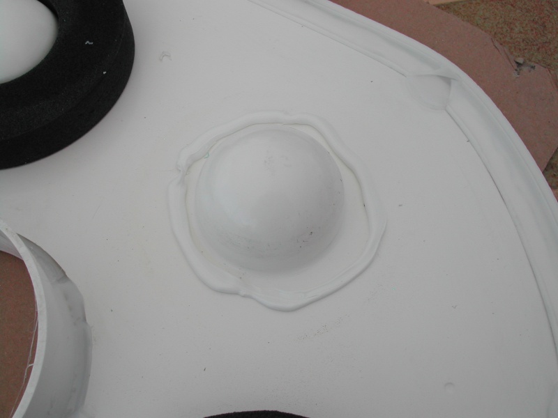

Tout ça ce n'est bien sûr que des idées en vrac je n'ai fait aucun essai ni testé la longévité, sur ma piscine quand les joints se sont décollés j'ai démonté délicatement ceux qui restait:
Joints d'étanchéité entre les 6 filtres et le couvercle  Dscn5110
puis recollé avec une colle hybride :
Joints d'étanchéité entre les 6 filtres et le couvercle  Dscn5111
et profité de l'occasion pour améliorer l'étanchéité du joint de pédiluve :
Joints d'étanchéité entre les 6 filtres et le couvercle  Dscn5112
Plusieurs manières de voir les choses, comme moi on test des trucs quitte à les finir à la poubelle ou on fait "Allo Wat" (surtaxé) et on fait chauffer la CB car la totalité des pièces de rechange sont disponible chez le fabricant ou des adaptations pour les piscines plus anciennes.
