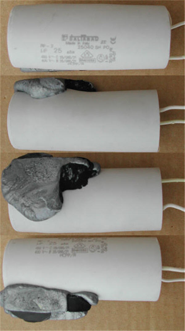

La semaine dernière me rendant compte que ma pompe Espa n'avait pas démarré et détectant une odeur de brûlé, j'ai démonté le couvercle du boitier électrique de la pompe et constaté que le condensateur était brûlé.

Ci-joint les photos pour mieux se rendre compte
Problème démarrage pompe lié à panne du condensateur 20151212

C'est marrant ton condensateur explosé mais pas fondu, habituellement ils finissent comme ça :
Problème démarrage pompe lié à panne du condensateur Dscn3610
Problème démarrage pompe lié à panne du condensateur Dscn3611
Tout ça a un gros avantage, on ne cherche pas longtemps la panne   Mdr

Effectivement la durée de vie d'un condensateur n'est pas extraordinaire, mais déja à l'achat suivant les qualités on trouve des 1000 h et jusqu'à 10 000 h, ensuite le nombre de démarrage entre aussi en ligne de compte ainsi que la température de fonctionnement.
