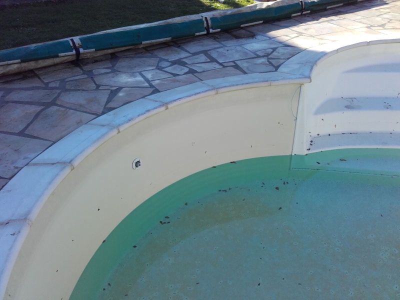

Ce WE en découvrant ma bâche piscine pour détordre la barre centrale !! (en Vé sous le poids de la neige) j'ai eu la désagréable surprise de voir que le niveau d'eau avait baissée de plus de 30 cm....
Je suis en hivernage passif, et l'eau était sous la buse de refoulement en Octobre 2015. A ce jour le niveau à baissé jusqu'à mi-projecteur, mais reste au dessus du joint bas de l'escalier. (voir photos)
Si j'en crois ce que j'ai pu déjà lire, il faut chercher là ou le niveau s'arrête, et donc je pense fortement au projecteur ?.... cependant, je suis un peu joueur, j'ai allumé le projo, et il marche .... !!?
Il y aurait plus de 10m3 qui serait parti par là ??
Que me conseillez vous, je vide un peu plus et je démonte le projecteur, ou je rajoute un peu d'eau pour vérifier que cela fuit par là ??
Merci de votre aide

Il faudrait que tu travail par élimination, vu comme ça le plus probable serait la niche du spot.
Tu démonte l'ampoule avec son support que tu pose sur ta plage afin d'avoir bien accès à la niche, tu remonte légèrement la hauteur d'eau 2 cm suffit.
Avec une seringue et du sirop ou de l'encre tu cherche où l'eau s'en va en mettant le produit contre l'emplacement que tu pense etre litigieux, vérifie aussi les brides d'escalier.
Une petite vidéo qui montre bien la méthode : https://www.youtube.com/watch?v=S6Ey5zeH_4o
Il y en a bien sûr beaucoup d'autre.

j'ai profité la semaine dernière d'une belle journée pour faire ces tests (équipé quand même de bottes de pêcheur ...........percée!!!!!)
donc :
j'ai démonté le projecteur
j'ai remonté le niveau d'eau de 3cm
j'ai injecté de l'antésite ( c'est régional !) aux niveaux de la niche, et des brides de l'escalier.............
Je n'ai pas constaté de fuite ?
j'ai remonté le niveau de l'eau au niveau du presse étoupe du projo..., car il est en partie supérieure, mais là il faudrait mettre la tête dans l'eau pour bien voir !!
remarque, depuis avec les fortes pluies, le niveau et passé au dessus du projo, et il reste stable ??
que me conseilles tu ?

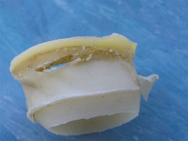

C'est vrai qu'avec les pluies ce n'est pas facile, le joint à l’intérieur du presse étoupe détruit est deja arrivé à plusieurs membres.
Donc à vérifier si possible.
Re: fuite d'eau -- besoin de conseil
Bonjour Paulo,
Merci pour cette photo !!...... ça me fait flipper un peu, car si c'est ça, cela veut dire que je dois démonter le câble de l'ampoule pour sortir le joint..... j'espère que cela ne créera pas un autre fuite vers l'ampoule.......
Autre point: il y a t-il des précautions particulières à prendre pour dévisser le presse étoupe... la partie arrière étant inaccessible, y a pas un contre écrou qui pourrait se dévisser par exemple ??
D'avance
D'avance

Si le joint est HS il faudra bien sûr démonter le câble coté lampe et dans l'élan changer celui qui est sur l’arrière de l'ampoule.
Il te faut deja contrôler si il y a fuite ou pas, pour ne pas avoir besoin de mettre la tête sous l'eau tu peux utiliser un miroir.
Au démontage il faut faire attention à ne dévisser que la partie qui compresse le joint et surtout pas l'ensemble.
Une fuite coté ampoule te prive de l'éclairage mais l'eau reste dans la piscine.

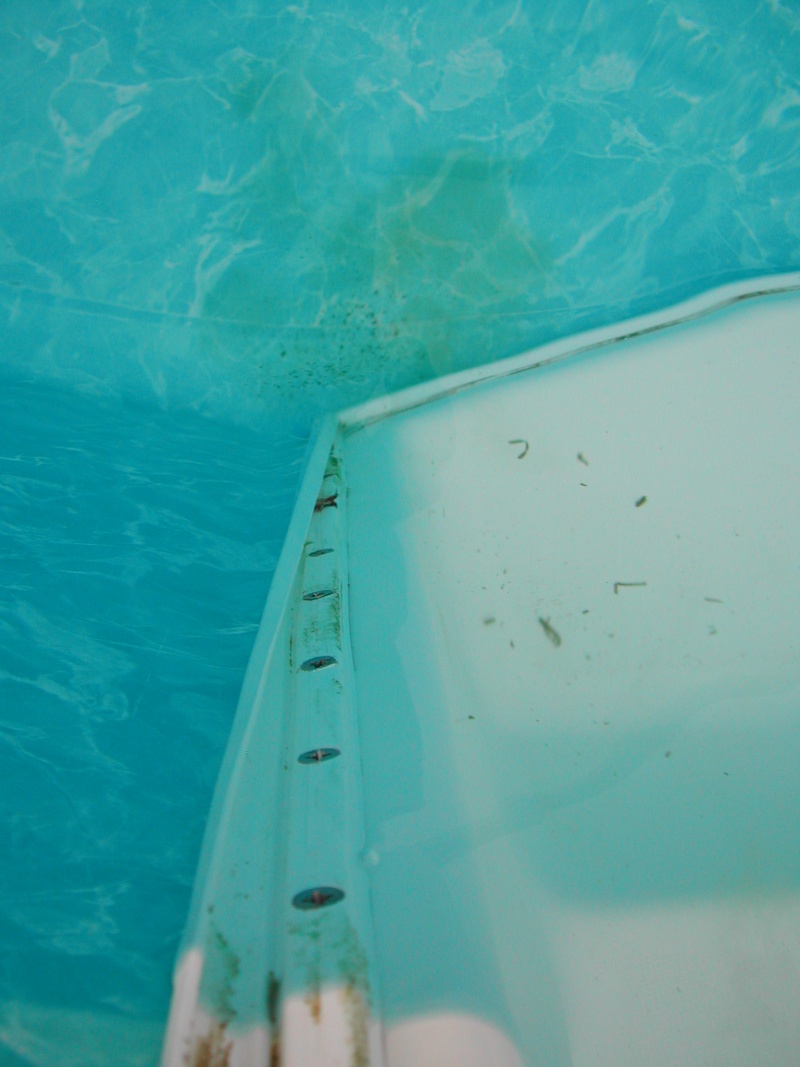

Après avoir vérifier le presse étoupe du projecteur je constate que le niveau baisse toujours lentement, environ 3 à 5 mm par semaine ! , et pas dans la bassine ! en plus il a plu...
J'ai mis du colorant le long de la bride de l'escalier, mais ne vois rien de flagrant ?
Question: les baguettes de finition de la bride de l'escalier sont elles simplement clipsées ou collées ?
Est ce que je peux enlever celle du bas ( et comment) pour voir ce qui se passe dessous ?, en effet l'été dernier en passant le balai sur la bride je récupérais des filins de joint ? sorte de surplus ?
D'avance

Les brides comportent un couvercle qui ne sert que de cache vis,
Sur ma piscine je les ouvre chaque saison (car il y a toujours des algues) afin de nettoyer l'intérieur, si elles ont bien été réalisé elles s'ouvrent vers l'extérieur.
Là juste à l'ouverture, on voit bien les algues alors que je n'en ai pas eu de la saison dans le bassin.
Merci Paulo
Je vais donc enlever les caches ce WE et remettre du colorant pour voir si je trouve une petite fuite au niveau d'une vis, ou si j'aperçois une déchirure....
à suivre.............
Merci Paulo

Ils ne s’enlèvent pas
Houla oui !! précision importante, j'avais pas capté immédiatement........
Bonjour Paulo,
J'ai trouvé............. sous la bride horizontale, à l'aplomb de trois vis de fixations de la bride, 3 trous circulaires en formation de la taille de la tête d'une vis ??
Comment est ce possible pour déchirer et tirer vers le bas le liner de la sorte, et je ne vois pas de pli, même pas au toucher ??
je fais baisser le niveau pour pouvoir faire une photo et je la poste dès que possible
Je vais appeler le SAV pour exposer ce cas
A suivre

C'est le liner qui a été trop tendu, tu n'est pas le premier et beaucoup on réalisé la réparation, va voir ce sujet ou un autre membre à réparer la même chose mais sur les brides latérales :
http://www.montage-W******.com/t2982-liner-qui-se-dechire-au-niveau-de-la-bride-reparation#33034
Pour que le lien fonctionne tu fais un copier coller et tu reconstitue le nom de la marque qui passe en étoile.
Donc voilà l'étendue des dégats ! bien visible maintenant que le liner n'est plus plaqué (il reste 5cm d'eau et elle est toujours aussi froide
) effectivement liner trop tendu à la pose à cet endroit
@Paulo : Merci pour le lien, j'avais déjà visualisé le mois dernier en recherchant dans le forum les sujets sur brides fuites etc... mais je ne pensais pas en arriver là...... bon j'y suis.......
J'ai ouvert les brides, tu as raison il y a monde la bas dedans
@Laurent :
C'est WAT****** qui a réalisé la pose
Quelle est la procédure à suivre par rapport à cette malfaçon ?
@Laurent :
