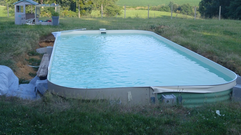

Bonjour!
L'eau est arrivée au refoulement et là... première fuite!
Au niveau du coude qui est au bas de la paroi sur la ligne de refoulement.
Avez-vous une solution alternative à la découpe + refaire le coude?
J'ai arrêté le remplissage mais je me demande si je ne devrais pas continuer jusqu'à l'étape de mise en service de la filtration afin de faire la liste des fuites (je sens qu'on n'est pas au bout!!!
) pour pouvoir aller chez mon pisciniste et acheter tout le nécessaire... qu'en pensez-vous? peut-on mettre en pression s'il y a fuite? Ou est-ce une mauvaise idée?
Merci de votre aide !!!

SARA64 a écrit:Impressionnant le technicien ! Il a tout fait tout seul à vitesse grand V ! Même les brides, skimmer et tout le bazar !
Ponctuel, courtois et efficace, rien à dire.
Nous avons juste quelques plis à surveiller dès que l'eau arrive à leur niveau mais ça devrait aller.
Vivement la baignade !!! 😀

Moi je mettrais en eau et en service, et pourquoi
Avec la température l'eau risque de virer en trois jours.
Faire des collages avec les températures que l'on a en ce moment ce n'est même pas la peine d'y penser, le temps de faire le tour du tuyau la colle est déja prise de l'autre coté sans avoir le temps d’encoller l'autre embout.
Donc achat du nécessaire pour bouchonner le skimmer et le refoulement (ça servira pour l'hivernage) colle type "bleu" pour assurer et pas de bricolage car après c'est sous les plages, donc on coupe et on pose un manchon pour rallonger le tube coupé, ça multiple les collages mais limite les risques après coup.
Le poseur de liner n'a rien a voir dans l'affaire, il n'est responsable que de son travail (brides).
Un peu vite nonn'est-ce pas d son ressort
Rien à voir !
La fuite est sur le tuyau, raccord coude tuyau.
Mais
On avait déjà pris la décision de faire comme dit par Paulo ! Merci beaucoup de cette réponse !
Ça nous rassure ! Comme quoi... Le bon sens, y a pas mieux !
Effectivement, le remplissage n'est pas terminé et les enfants s'y sont baigné 2 fois, moi 1 et on y retourne cet aprem avec 2 personnes en plus donc on va filtrer avec des fuites. Avec les 38degrés annoncés, pas question de renoncer à plonger dans de l'eau tout juste sortie du robinet !
En tous cas on se prépare à réparer un paquet de fuite, je le sens pas bien du tout ! Mais c'est pas grave, on y arrivera comme tout le monde !
Cet après-midi on lance la filtration ( j'espère ! ) et ce soir on démarre le traitement wat.
Ah tiens... J'y pense... Une chose m'a chagriné : aucune documentation donnant de consigne de remplissage et mise en route du filtre à sable, c'est dommage !
J'imagine qu'il va falloir purger au niveau du mano, ça paraît logique mais pas d'info là dessus...

En provisoire et vu qu'l fait très chaud tu peux essayer de bourrer la fuite de colle bleu pvc, après avoir bouché le refoullement et tu attends 10/20min avant de remettre l'eau en circulation.
L'autre matin avant de partir au boulot j'ai fait ça sur une conduite de la PAC qui était fuyarde sur un raccord, ça a tenu jusqu'au soir que je rentre et que j'ai le temps de m'en occuper de manière plus orthodoxe.
Bon courage.
Bon courage.

Merci pour l'astuce mais le tuyau est en charge donc est-ce possible quand même ? Bouchon ou pas bouchon ça n'y changera rien...Halleyhoop a écrit:En provisoire et vu qu'l fait très chaud tu peux essayer de bourrer la fuite de colle bleu pvc, après avoir bouché le refoullement et tu attends 10/20min avant de remettre l'eau en circulation.
Bon courage.
SARA64- Baigneur amateur
- Nombre de messages : 109
Re: Projet Sara en 2016 - Margelle coins arrondis
Moi j'avais fermé le by-pass donc il n'y avait pratiquement plus d'eau dans la canalisation. Si tu arrête ta pompe et que tu bouche le refoulement, avec la fuite le tuyaux devrait se vider suffisamment pour que tu puisse tenter une réparation provisoire

Tu l'as dis ! Super heureux !!! 5h de baignade !
Nous avons mis en service la filtration et après un peu de stress et un amorçage de pompe un peu hasardeux mais réussi... Surprise ! On va surveiller et vérifier mais a priori pas d'autres fuites !!!
J'ai été pessimiste...
Sinon, nous sommes agréablement surpris par le refoulement, ça dépote !!! Ça tourne bien dans le bassin ! En plus notre technicien liner a pris soin de bien orienter la buse a priori, c'est cool.
Nous allons laisser notre fuite tranquille pour l'instant car elle n'est pas très importante et que du coup ça va être long de vider 1m de tuyau en bouchant le refoulement comme conseillé pour mettre de la colle. Donc on continue la procédure pis on réparera quand on pourra !
Encore
à tous !

Plein d'eau dans notre garage !!!! Qui est aussi local technique maintenant...
En fait ce n'était que la vidange du filtre à sable qui n'était pas bien serré ! Haha !
Nous n'avions pas vérifié !
Enfin voilà... Une petite frayeur mais tout va bien ! Et au toucher, toujours pas une fuite dans le local ! Trop fière de moi ! C'est moi qui ai collé tout le local alors que mon mari a fait l'extérieur et c'est l'un des siens qui a une fuite ! Haha !
Bref... Ça aurait pu être pire !
Traitement choc fait à l'instant. On est parti pour laisser tourner la filtration 24h. Je ne sais pas s'il faut mais c'est pas grave...
À bientôt !

Les températures vont chuter ici les 4 prochains jours mais là de toute façon, comme on lance le traitement, effectivement nous laissons tourner mais bon on va pas faire ça éternellement... si ? Il faut ?olivier c a écrit:par contre avec les températures actuelle, laisse quasiment tout le temps tourner ta pompe, sinon ta flotte va se troubler très vite !!!!
Là, après une journée au boulot, local technique bien sec ! Youhou !
Et la fuite au refoulement ne fuis quasi plus sans avoir rien fait, elle préfère quand la pompe pousse on dirait.
Donc on y touchera quand on aura le temps et l'envie.
Et autre constat, après quasi 24h de choc+filtration le fond est affreux !
Voilà !
On passe donc à l'easy pool ce soir... On n'a pas encore fait une seule mesure mais bon, faut bien lancer le traitement de toute façon, non ?
Bonne soirée !!!

Merci de l'info !
J'aspirerai le fond demain, pas envie de le faire de nuit. On verra bien, j'imagine que ce ne sera pas catastrophique non plus.
Je viens de mettre l'easy-pool 2 mais avant j'ai quand même eu la curiosité de faire une analyse avec le petit kit fourni avec la piscine... Pas de chlore (après un choc easy clear c) et ph entre 7.6 et 7.8 je crois... J'aime pas trop ce kit pour tester l'eau, ça ne m'inspire pas confiance mais bon, je n'ai que ça pour l'instant...
Samedi direction le pisciniste pour acheter ce qu'il faut pour corriger le ph... S'il le faut... Si l'analyse est fiable...
