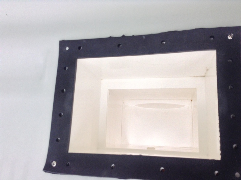

Message  Claude69 Jeu 28 Avr 2016 - 13:28
Je sui en plein montage skymer mai le joint me semble défectueux voici des image
Renseignement - Page 3 Image24
Renseignement - Page 3 Image23
Mercie de vos réponse

Message  Paulo-17 Jeu 28 Avr 2016 - 13:36
Renseignement - Page 3 1301310943382112410819787
Claude69 a écrit:Je reviens encore sur les cordon il faut les mettre jusqu au refoulement et skymer et le local
Normalement c'est juste le local technique car le restant est enterré.
Le piquet de terre dois-je relier à la terre maison qui sera tirer du tableau général ou brancher le piquer avec le pool terre
Evidemment toutes les terres doivent etre interconnectées sur un bornier prévu en ne mettant qu'un fil par borne.

Message  Claude69 Jeu 28 Avr 2016 - 13:57
Merci paulo-77
Tu as vu le joint skymer affraid

Message  Paulo-17 Jeu 28 Avr 2016 - 17:56
Claude69 a écrit:Merci paulo-77
Oui mais il ne me cause pas, je ne vois rien de particulier. Suspect

Message  Claude69 Jeu 28 Avr 2016 - 17:59
Shocked
Les visse passe à travers le joint elle ne sont pas serré à fond

Message  Paulo-17 Jeu 28 Avr 2016 - 18:21
Quand on sert des vis sur de la mousse ça passe à travers c'est inévitable, c'est pour ça que je ne vois pas de probleme.
Si tu as un doute appel Wat

Message  Claude69 Jeu 28 Avr 2016 - 18:55
C est pas faut
Merci de ta réponse
