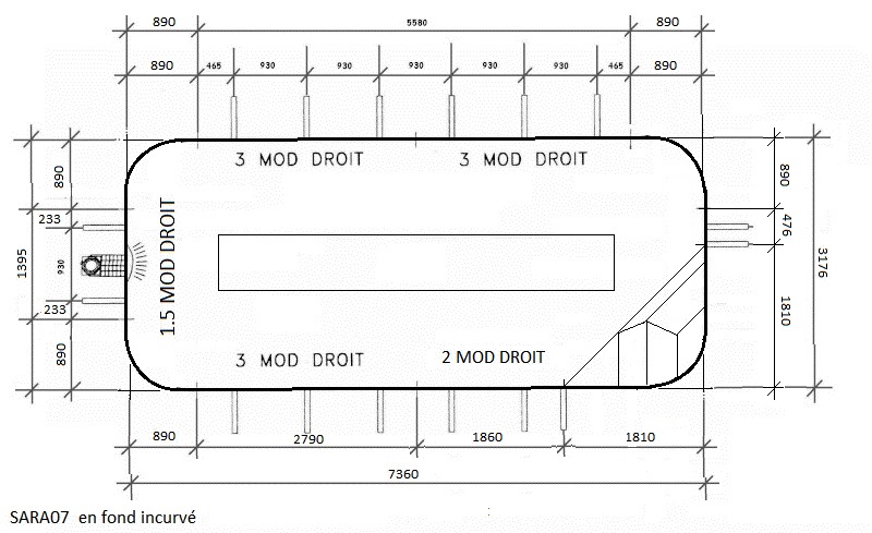

Message  kevinvdh Dim 20 Mar 2016 - 11:59
ahhhhh mes premieres question technique.......
je vais poursuivre le terrassement de ma sara 08 qui ferra 7.36m sur 3.64m.
via le forum (car j ai toujours pas le plan de montage wat) j ai réussi sans trop de mal a trouver la position des jambes de force mais seulement pour la longueur 7.36m.
j en ai déduis que une jambes de force a chaque extrémité de mon escalier insinde, donc la il me manque les cotes pour 3 jambes de force.
il me manque celle coté skimer et une coté largeur de l escalier.
coté escalier il y en aura une a 1.81m mais apres????
si quelqu un peut m aider car je vais descendre dans la fouille avec la machine pour affiner le terrassement donc j en profiterais pour creuser les jambes de force
deja Merci d avance

Message  Paulo-17 Dim 20 Mar 2016 - 12:28
voila on y est 1301310943382112410819787
Voila le plan d'une Sara 07, tu devras extrapoler pour la tienne.
voila on y est Sara0710
voila on y est 091026114230211244722717
voila on y est 100811093406211246548709
Mon Blog : http://paulo-77.skyrock.com/  Mise à jour le 4 mars 2020 voila on y est 1510170828542112413669715
voila on y est 1503210335572112413090536
voila on y est Empty Re: voila on y est
Message  Paulo-17 Dim 20 Mar 2016 - 12:43
A gauche le panneau 1.5 MOD fera 2 MOD soit 1860 et à droite le panneau 1/2 MOD 476 fera 1 MOD soit 930 mm

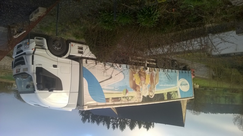

voila on y est Wp_20110
après avoir déballer le tout afin de vérifier, juste une erreur....le manuel est en allemand mais je devrais le recevoir au plus vite en francais.
par contre y était inclus, des plots de réglage(5 a 8cm) pour la structure, et des piliers pour l escalier inside.....je n ai vu personne ici sur le forum en parler....est ce nouveau?
je compte déballer la structure ce week end pas de soucis si je laisse comme ca la palette?
Merci d avance

Message  Paulo-17 Mer 6 Avr 2016 - 18:37
Pratique le camion ça doit etre bien plus facile pour le vider  Mdr
Oui une nouvelle méthode de montage doit etre arrivé, c'est peut-etre toi qui est l'un des premiers à en bénéficier, donc attention au conseil du forum qui peuvent etre complètement à coté.
Tous ce que j'ai vu sur cette méthode devrait etre bénéfique, un peu plus de béton là où ça manquait vraiment, un dispositif pour bloquer la structure en place qui devrait faire gagner du temps lors du réglage.
En théori ça devrait simplifier aussi pour la structure,  les creusements pour les jambes de force devraient avoir disparu et etre remplacer par une semelle en béton armé total (partie droite) à la place du petit bourrelet de mortier, un peu dans l'esprit de ma réalisation.
Logiquement si l'ébauche que j'ai vu est conservée tu as des plots sous la structure, sous les jambes de force et sous l'escalier.
Les tôles sur la palette peuvent rester quelque jours, il faut surtout éviter de monter dessus car à plat comme ça c'est bien plus attirant pour les enfants.

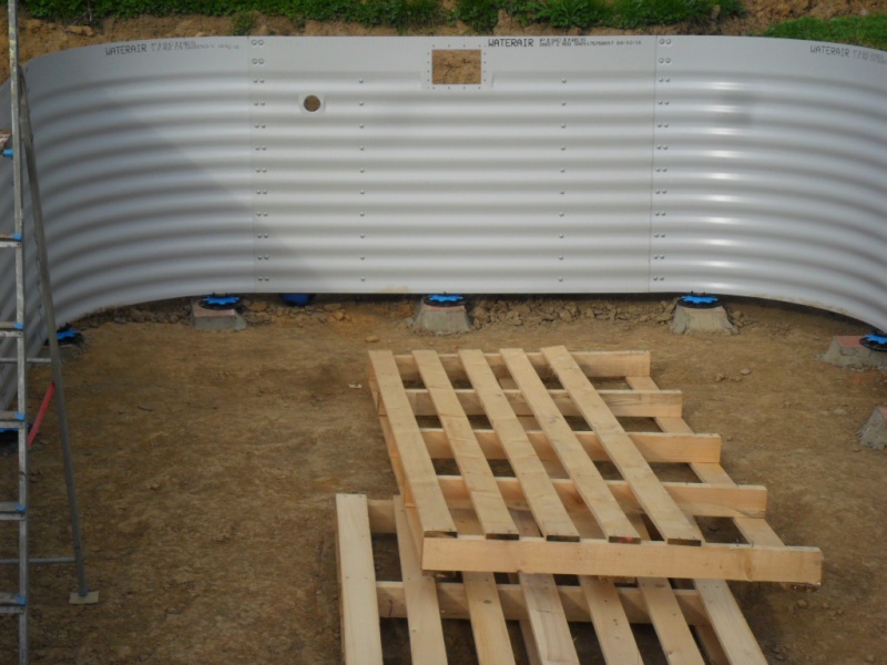

Message  kevinvdh Jeu 21 Avr 2016 - 16:20
voila on y est Sam_2714
voila on y est Sam_2715
voila les photos
point vue du blocage de l escalier je n ai pas trop confiance avec les plots de wat fournit donc je vais garder l ancienne methode et le caler avec des blocs
