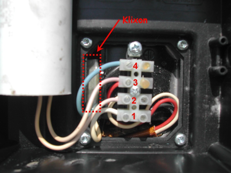

Le Klixon coupe sur une surchauffe, souvent 110° donc il y a peu de risque qu'il saute en 10 s,
sinon tu peux le shunter pour confirmer, tu mets un fil entre 1 et 4.
Si les branchements sont toujours identiques tu dois avoir çà :
Pompe filtration  W****** P50 hors  service  Moteur10
En photo ça donne ça :
Pompe filtration  W****** P50 hors  service  Dscn3510

Il faudrait que tu ajoute des explications "quoi, comment, quand, combien" de tout ce qu'il se passe car c'est impossible de te conseiller avec juste "ne fonctionne toujours pas"
je t'ai mis un schéma justement pour que tu puisse vérifier les valeurs en ohmmètre et en voltmètre.
Mais j'ai peur que tu aies subit un claquage de l'enroulement auxiliaire (fil coupé) et dans ce cas c'est poubelle.  sorry
