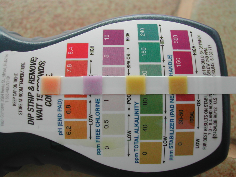

Un TAC trop bas rend le pH instable, si ton pH est stable aucune raison de bouger le TAC.
Si tu mesure tes valeurs avec des bandelettes le résultat peut etre faut.
J'ai une alcalinité plus basse que toi qui me convient parfaitement car le réglage du pH qui est bien plus réactif, moins de 5 minutes après un traitement j'ai le résultat.
filtration pour filwat Dscn5010
Pour toi à part le chlore les autres valeurs sont acceptables

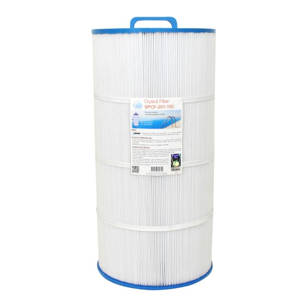

J'ai vu sur le site Waterconcept que l'équivalent du filtre CW150 serait compatible filwat et plus filtrant que le CW100:
Qu'en pensez-vous ?
ref waterconcept : Filtre SPCF-201-150 - Crystal Filter®
fpjm
Nombre de messages : 45
Localisation : Toulon
Date d'inscription : 01/06/2014
filtration pour filwat Empty Waterconcept : Filtre SPCF-201-150 - Crystal Filter®
Message  fpjm Mer 29 Mar 2017 - 5:30
Filtre type CW150 compatible acheté. Première impression au déballage :
La cartouche est bien conditionnée.
Ses mensurations sont identiques en tous points à l'originale, fermée dessus, poignée et petit trou présent.
Les plis de l'accordéon sont beaucoup plus denses.
La partie basse est en plastique plus rigide que les filtres Wat qui sont caoutchouteux. A priori pas de problème d'étanchéité au fond du filwat.
Installé avec une chaussette Wat en tulle, il remplit bien son rôle et j'ai retrouvé du débit en sortie de buse.
L'eau est redevenue cristalline !
Ça semble être une bonne alternative. C'est évidemment à suivre sur la durée.
