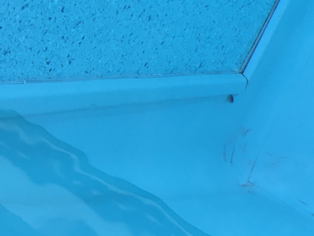

Je vous joint aussi quelques photos , ou vous pouvez constater que l'option que nous avions choisi, les renforts en mousse pour moins voir les tôles ondulées ne servent à rien cela est toujours visible.
De plus au niveau de la baguette qui sert à maintenir le liner , ce n'est pas très esthétique , je me demande si cela n'a pas été posé à l'envers !!! Ne manque t-il pas une baguette de finition.
et autre chose un petit bout de plastique noir ayant servi à la pose a été laissé , est-ce normal.

Je suppose que ce que tu appelles 'renfort en mousse' ce sont les plaques d'isoplan. C'est curieux en effet de voir les ondes des tôles, normalement l'isoplan les fait disparaître.
A moins .... qu'elles aient été posées à l'envers .. ou pas
Quant à la baguette de fixation, elle est en deux parties : une vissée qui maintient le liner et l'autre qui se clipse dessus pour masquer les vis. Sur ta photo, il semblerait que cette dernière soit mal clipsée.
Pour le 'petit bout de plastique noir' je ne vois pas de quoi il est question.

si on voit les ondulations c'est que l'isoplan n'est pas posée correctement contre les vagues de la tôle .
Chez moi un isoplan est descendu lors de la pose du liner , je l'ai vu après la mise en eau.

ma piscine a ete mise en eau fin juin, concernant l isoplan, pareil pour moi on voit aussi les ondulations.......pourtant, je l ai posé dans le bon sens, et en respectant bien les ondulations.......

as tu bien mis la face grise vers l'intérieur de la piscine ?
