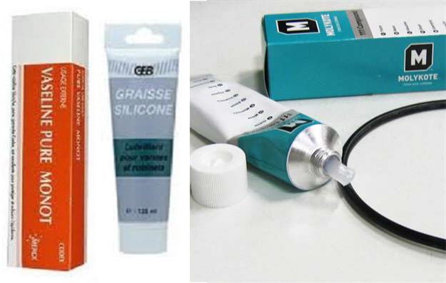

Lorsque tu met de la graisse silicone sur un joint torique ça l'assoupli donc il récupère de l'étanchéité.
L'huile n'est pas ce qu'il y a de mieux pour les joints torique, voila dans l'ordre les bons produits avec bien sûr Molykote au sommet.
