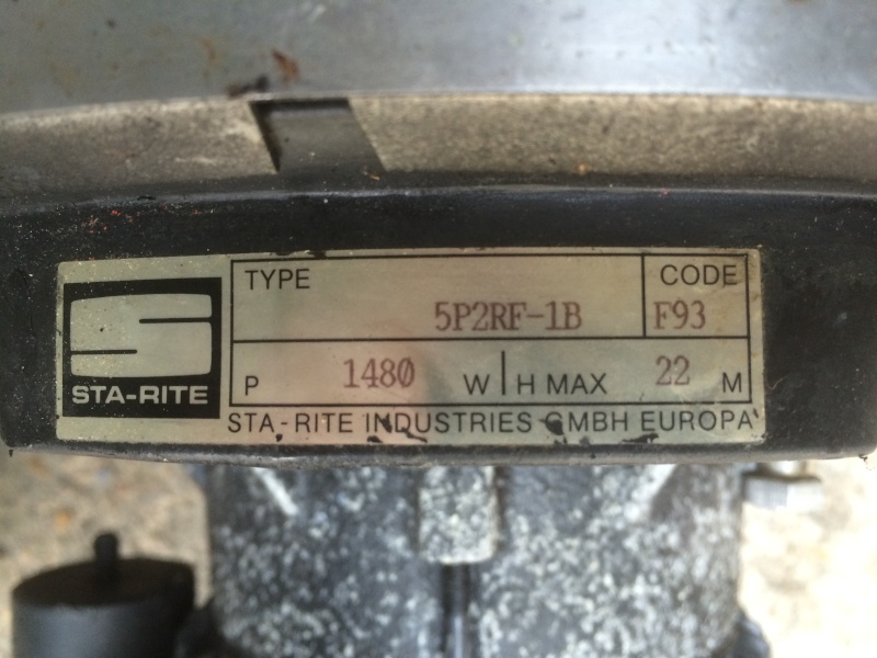

Je suis aller voir ce matin pendant que le café coulait. Ma pompe ne fait bien que 143 w. Cf. Photo
La piscine octogonale-arrondie fait environ 7 par 4. Est ce suffisant ?

Il manque le "0" sur la plaque car le modèle est bien S5P2RF-1, le "F" signifiant 1.5 CV donc 1100 W en P2 (à vide) et ~ 1400 W en P1 (en charge), de toute façon Sta-Rite ne fabrique pas de pompe de 143 W.
143 W c'est une pompe de vidange de lave linge ou de lave vaisselle, très loin de nos pompe piscine, la pompe que tu as est largement suffisante voir même 2 fois trop grosse pour ton volume d'eau.
