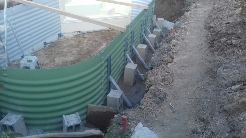

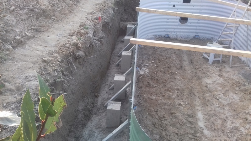

Message  olivier c Sam 25 Mar 2017 - 17:15
Ca y est par une belle journée ensoleillée !!!! j'ai coulé 12 bétonnières pour finir le dernier côté Basketball Sara sous le soleil de la seine et marne !!!! - Page 5 20170310
Sara sous le soleil de la seine et marne !!!! - Page 5 20170311
Sara sous le soleil de la seine et marne !!!! - Page 5 20170312
Donc au total, j'ai mis 3 mètres cubes de mélange et 1 tonne de ciment !!!!!!!!!!!!!!!!!!!!!!! affraid Bon j'ai mis la dose, c'est vrai !!!!!!!!!!!!!!!!!!!!!! Very Happy

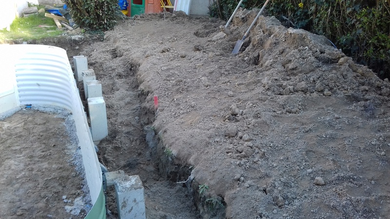

Message  olivier c Dim 2 Avr 2017 - 17:00
Very Happy Le drainage est fini, 1mètre cube de gravier pour recouvrir le géotextile !! et j'ai commencer à remblayé la terre !!!!! Vu le volume déjà mis , j'ai économisé quelques godets de sable !!!!!! Par contre il va en falloir un sacré paquet de sable pour l'escalier et pour les tuyaux d'eau........... Basketball

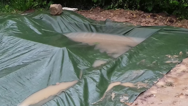

Message  olivier c Sam 3 Juin 2017 - 17:17
affraid  Il vient de dégringoler un sacré paquet cette après-midi, j'ai préféré bâcher pour garder la piscine bien au sec.  On doit poser le liner mardi,  et j'espère mettre les isoplans à partir de demain !!!!!!Basketball Les photos s'est avoir après écopé un maximum d'eau..............Sara sous le soleil de la seine et marne !!!! - Page 5 20170610

Message  olivier c Dim 4 Juin 2017 - 17:47
cheers Ma bâche a bien fait son boulot !!! très très peu d'eau à l'intérieur, car l'eau est passé par un trou minuscule entre l'escalier et le panneau !!!!!!!!! : Very Happy  Malheureusement la pose du liner est reporté, mardi, il flotte !!!!!!!!!!!!!!!!!!!! pas de rdv avant 2 semaines !! tant pis, on est pas pressé !!Sara sous le soleil de la seine et marne !!!! - Page 5 20170612, aujourd'hui grand nettoyage et remblayage du terrain !! demain, on coule du béton, pour les plages !!!!!Basketball
