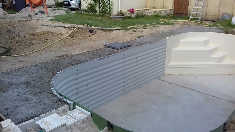

Sara sous le soleil de la seine et marne !!!! - Page 6 Empty La plage !!
Message  olivier c Lun 5 Juin 2017 - 17:11
Very Happy Faute de liner demain !!! eh bien j'ai coulé la moitié de la plage autour de la piscine, soit 11 bétonnières... Basketball Sara sous le soleil de la seine et marne !!!! - Page 6 20170614
Sara sous le soleil de la seine et marne !!!! - Page 6 20170613
Elle est plus large, car je vais coller mon dallage ardoise dessus, et je rattraperai la hauteur au ciment pour les margelles !!!!!

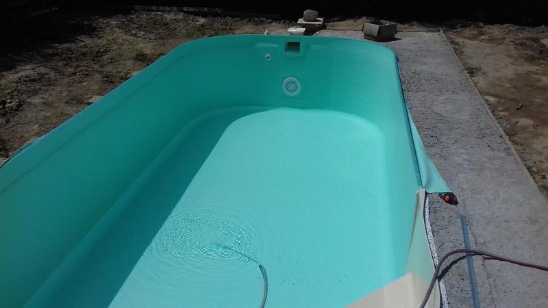

Sara sous le soleil de la seine et marne !!!! - Page 6 Empty Liner posé !!!!!!
Message  olivier c Jeu 8 Juin 2017 - 13:33
cheers Contre toute attente, le liner est posé !!!! Ce matin, mise en place des isoplans, gros nettoyage de l'intérieur et qui sonne à la porte !!!! Notre poseur wat, , avec 3 heures d'avance !!!!!! Comme quoi !!!Tout se passe mieux que sur le plan ...Sara sous le soleil de la seine et marne !!!! - Page 6 20170615.
affraid Petite frayeur, la question qui tue en mettant le liner: Mais elle est au bonne côtes votre installation ? Moi, je me liquifie.............. drunken !!!!!!En fait tout était parfait !!!!!!! ouf. Finalement, c'est comme passer son bac, on voit si on a bien bossé ou pas !!!!!
La mise en place fut très rapide, il connait très bien son métier. Aspirateurs en route et mise à l'eau... piscine Sara sous le soleil de la seine et marne !!!! - Page 6 20170616
Sara sous le soleil de la seine et marne !!!! - Page 6 20170617
Maintenant, les 15 cms d'eau sont atteints, nous avons retiré les aspirateurs et l'eau  va couler, tant qu'il y a 20° et reprise demain!!!!!! Un gros dossier de classé !!!! reste la suite. La machinerie marchera t elle ????? Question
