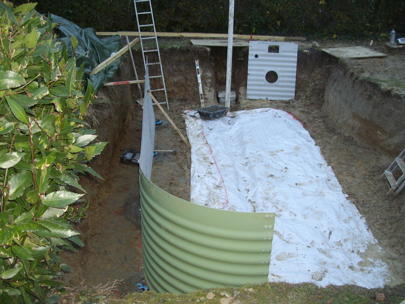

Super journée aujourd'hui, j'ai pu dégager un maximum de boue, et tracer le contours!!!! demain je vais installer les rehausses de regards pour le puit de décompression !!!!!

Bon aujourd'hui, je n'ai pas chômé, j'ai mis en place, la moitié du puit et j'ai commencé le montage de la structure.

C est bien c a prend forme le plus chiant c est cette satanée terre

bon courage en tout cas , pourquoi ne remblayé tu pas avec la terre du terrassement?

oui, tout à fait, je vais l'utiliser , mais sous l'escalier , il faut un paquet de sable et du gravier pour mettre autour du drain !!!!!

Si jamais tu ne le savai pas Très important recouvre ton drain de géotextile pour éviter que la terre ne bouche le trou même avec du gravier autour

5 tonnes, cela fait un sacré effort de logistique et de bonne volonté !!! je savais pour le géotextile, mais l'inconnu reste pour le drain! les trous du tuyaux sont vers le bas ou le haut ?????

Normalement ton tuyau est percer de haut en bas donc pas de sens à respecter sur un drain jaune diamètre 50.

olivier c a écrit: je savais pour le géotextile, mais l'inconnu reste pour le drain! les trous du tuyaux sont vers le bas ou le haut ?????
Il fallait prendre du drain agricole tu ne te posais pas la question, sinon les trous c'est en partie basse.
Pour le géo quand on travail bien c'est le géotextile au fond puis on pose le drain que l'on recouvre de gravier puis on referme le géo par dessus l'ensemble.
Comme ça :
Pour ceux qui pinaillent il y a le DTU

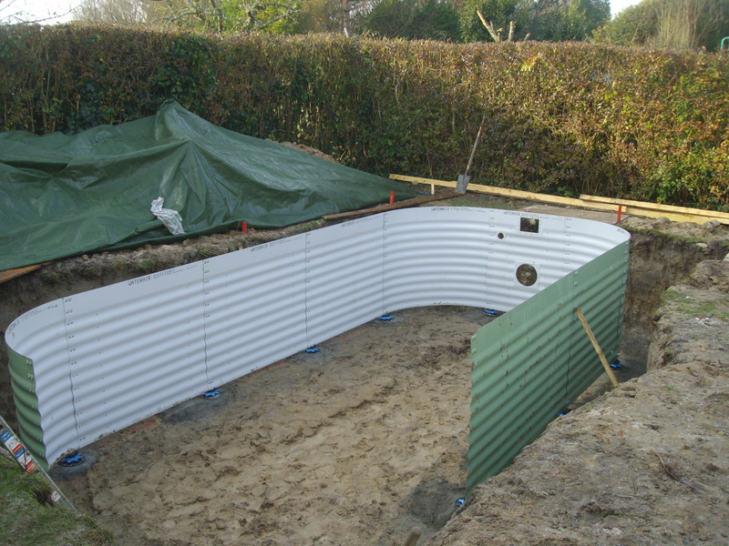

Le gel et mon travail m'ont empêché d'avancer !!! il est difficile de faire du ciment à -5 !!! Bon j'en ai profité pour assurer au niveau logistique, j'ai rentré pas mal de sable et de gravier. J'attends dimanche pour avancer !!!

C est sur que vu les températures c est pas possible , a tu caler la structure? En coulant le bourrelet périphérique?

Oh là non , je n'ai pas retouché à la piscine depuis une bonne semaine !! j'ai des journées trop chargées !! et quand je suis en repos, le temps n'est pas au rendez vous !!!! Donc tout se passe très bien, car j'ai commencé très tôt, en prévoyant tous ces aléas.......... quitte à être frustré de ne pas avancer comme je le souhaite . Mais d'être au rendez vous pour la saison ...

tu seras près t inquiètes pas avec ca ;-) moi j ai fais le terrassement début mars pour une sara 08, on a fait cela en 1 jour moi et ma femme au dumper ;-)
j ai reçu le kit début avril, j ai tout monté tout seul, juste un coup de main pour la dalle de fond et fin juin elle était en eau

Merci Kévin, c'est rassurant !! mais c'est assez frustrant de ne pas pouvoir avancer, alors que j'ai tout sous la main !!!

Je passe par la en ce moment semaine charger et week end pluvieux mais sachant que la pose de liner peut se faire à des températures au delà de 20 degré donc avril mai on a largement le temps
L avantage c est qu on s'y est pris à l'avance donc baignade assurée

c'est vrai, aujourd'hui, j'ai travaillé sur la piscine, j'ai posé 2 panneaux !!!! Et comme nous avions la st nicolas organisé par notre aimable commune, j'ai arrêté à 12h30 !!!! Maintenant ce ne sera pas avant mercredi ou samedi !!!! Mais ça avance ....

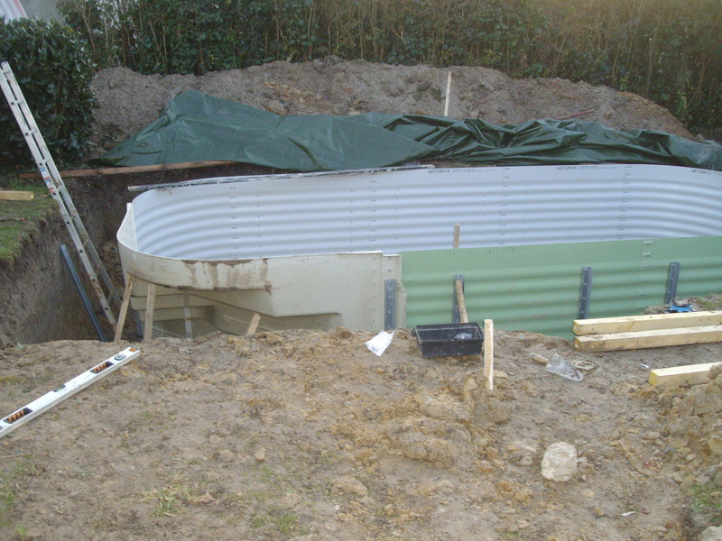

ca avance, la semaine prochaine, installation de l'escalier !!! mais avant jambes de forces, tous les écrous et le raclage de la boue....

Comment fait tu le niveau de tea panneaux ? au laser ou au niveau a bulle

Avec un niveau à bulle de 80 cms et une règle de maçon de 3 mètres !!!!! en prenant son temps...

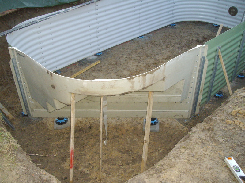

Escalier posé !!!!
La pose de l'escalier fut beaucoup simple que je l'imaginais !!!!
Je n'ai quasiment pas bougé les tôles pour l'installation. J'ai eu beaucoup de chance..................

Impeccable plus besoin de l'escabeau maintenant et ça sera plus pratique pour sortir lors du talochage du radier

Une petite question ou sont tes jambes de force ?

Je n'ai installé que partiellement les jambes de force! juste la partie verticale, il me reste encore beaucoup d'écrous à mettre.... par contre je n'ose pas passer par l'escalier, tant que les tuyaux et le sable ne sont pas mis..
