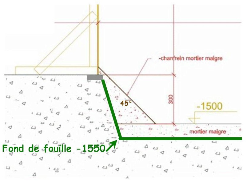

Je n'ai pas le document officiel mais je peux te donner une aide, tu commence comme pour ton fond d'origine sachant que ta structure va reposer sur la partie haute, ensuite tu creuse ton fond à 1.55 avec un angle de 45°
Changement profil de fond eva 08 inversée Coupe_12
Pour avoir ce résultat là :
Changement profil de fond eva 08 inversée Profil10
