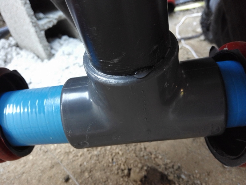

J'ai fini de coller tout les réseaux de ma Luna et par acquis de conscience j'ai fait un test de mise en eau, sans pression.
Et la mauvaise surprise, j'ai un raccord qui fuit. Ce raccord se situe sur la première remontée vers la balnéo Crying or Very sad
Fuite raccord T Img_2010
J'ai pourtant fait tout comme il faut, ponçage, nettoyage, colle sur les deux pièces, inserer et pas bouger  Very Happy
Est ce réparable ou dois je couper le raccord et en reposer un à la place ?
Le problème c'est que du coup mon tuyau souple entre les deux descentes proche risque d'être trop court et ils ne seront plus au même niveau....
Est ce grave ?

Very Happy je ne vois pas le surplus de colle, tout autour du raccord, comme sur la bible de wat !!!! Moi, je retentrai ma chance, en vidant le tuyau et en remettant plusieurs couches de colle!! avec un séchage complet entre chaque passes .....et je recommencerai !!!!!!!! bonne chance, moi je le fait demain !!!!!!!!

En fait J'ai fait exactement comme marqué dans la doc mais effectivement aucun surplus de colle nulle part sauf sur les liaisons pvc dur pvc souple Crying or Very sad
J'ai fait des recherches et pas sur que le colmatage soit une bonne idée Embarassed
J'envisage de faire soit :
- découper dans l'angle le T puis de le chauffer avec un décapeur thermique afin de le décoller des autres tubes et de recommencer. L'avantage : Pas de perte de longueur. L'inconvénient : C'est long et il faut que je trouve un décapeur Sad
- Soit tout raccourcir, les trois remontées vers la balnéo pour les ramener à 30 cm de la balnéo au lieu de 60 actuellement. L'avantage : Plus rapide à faire. Les inconvénients : Il faut que je rachète trois T.... La question : Est ce gênant de remonter à 30 cm l'alimentation de la balnéo ?
Si Paulo-77 est dans le coin peut il me donner son avis d'expert Smile
Merci d'avance Laughing

Au final j'ai tout recoupé et refait l’encollage plus haut Smile

C'était la seule solution acceptable car même pour les collages sans pression l'ajout n'est pas pérenne.
