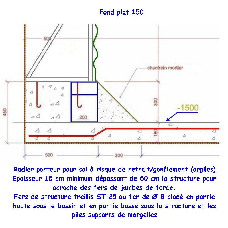

Message  Jeje59fr Dim 16 Avr 2017 - 22:20
Bonjour je me lance dans une piscine Olivia de 7m sur 3m sur fond plat de 1m50 j'ai bien compris la méthode donner dans la bible part contre pour moi impossible de le faire car j'ai une terre très très argileux donc j'ai essayer de faire l'angle 3 jours après tous est parti pouvez vous m aiguiller pour trouver la solution désolée pour les fautes je ne suis pas français j'ai encore du mal avec vos règles d orthographes merciii

Message  Paulo-17 Lun 17 Avr 2017 - 9:02
Création fond plat 1m50 1301310943382112410819787
Une méthode deja utilisé par d'autres membres.

Message  Jeje59fr Ven 21 Avr 2017 - 11:42
Oui Merci j'ai vue ce model mais moi c la terre qui fait la pente qui ne tient pas je ne sais pas comment faire

Message  Paulo-17 Ven 21 Avr 2017 - 12:26
Tu enlève la terre et tu met du béton à la place soit comme le dessin ou en t'inspirant d'une tranché blindée.

Message  Jeje59fr Dim 23 Avr 2017 - 23:11
Ok Merci je vais enlever la terre par contre comment faire une pente en béton aussi incliné ??? Merci de prendre votre temp pour répondre c super comme forum

Message  Paulo-17 Lun 24 Avr 2017 - 11:14
Jeje59fr a écrit:Ok Merci je vais enlever la terre par contre comment faire une pente en béton aussi incliné ???
Comme pour faire un mur mais en plus facile  lol!
Avec un béton contenant peu d'eau ça te simplifiera la vie.

Message  Jeje59fr Lun 24 Avr 2017 - 13:12
Ok Merci car javais peur que sa coule
