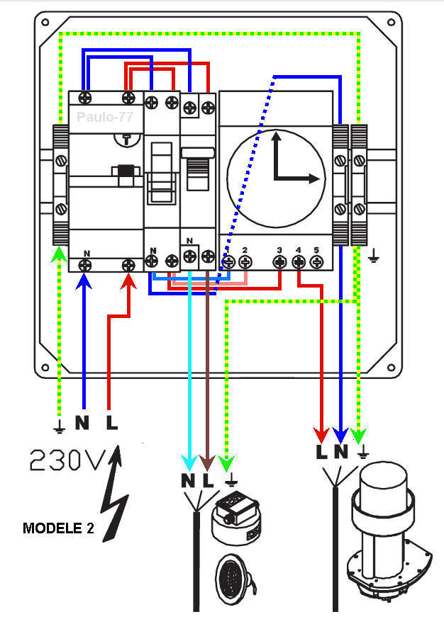

Message  Paulo-17 Mar 23 Mai 2017 - 21:15
POMPE A CHALEUR POOLEX JETLINE 2  85 1301310943382112410819787
Tu fais comme écrit sur ton schéma, tu raccorde P1 et P2 sur ton alimentation pompe de filtration.
Plusieurs conditions quand même :
Que l'ensemble soit bien alimenté par le même différentiel
Que la position de la phase et du neutre soit scrupuleusement respecté
Les deux commandes se retrouvent en parallèle et c'est celui qui donne l'ordre qui lance la filtration mais sans empêcher l'autre de faire une double alimentation si besoin.
Si c'est toi qui décide de ne pas utiliser la PAC tu la coupe c'est tout.

Message  cedric25 Mer 24 Mai 2017 - 10:03
Merci Paulo, alors si je comprends bien, mes branchements donneront ça:
POMPE A CHALEUR POOLEX JETLINE 2  85 Branch10

Message  Paulo-17 Mer 24 Mai 2017 - 11:17
cedric25 a écrit:Merci Paulo, alors si je comprends bien, mes branchements donneront ça:
Pour la PAC oui à condition que le disjoncteur soit repris sur le différentiel du tableau Wat.
Le restant c'est non  Evil or Very Mad
Vérifies si le câblage interne est comme ça car il y a plusieurs modèles :

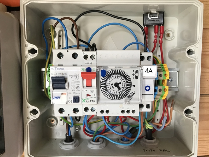

Message  cedric25 Mer 31 Mai 2017 - 12:33
Merci Paulo pour tes bons conseils.
Ce weekend, nous avons fait les branchements P1 + P2 de la PAC sur le bornier situé à droite de la photo et ça disjoncte.
Est-ce bien à cet endroit que je devais brancher les fils P1 + P2? (fils dénudés sur la photo)
Merci pour ton aide...
