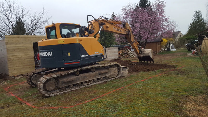

18 Mars 2017: début des travaux de la piscine, la date a failli être reporté a cause de la météo.
Après 2h de travail, le terrassier a terminé, l'employé était très doué il a bien réussi à tracer la pointe de diamant.

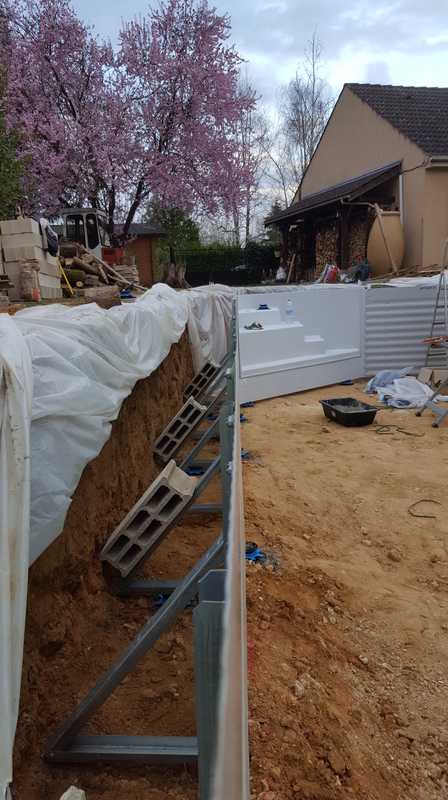

Sur les conseils avisés de beau papa on bâche le bord pour éviter que tout se retrouve au fond vu qu'il pleut pas mal cette semaine la.
21 Mars 2017: On commence à monter la structure à 2 avec un copain, ça va très vite et tout est de niveau du premier coup
A savoir aussi que contrairement a la notice je n'ai pas attendu que tout les panneaux soit assemblé pour mettre les jambes de force, mais j'en ai mis une sur deux au fur à mesure, ça permet de maintenir les panneaux d'aplomb tout seul. La notice devrait évoluer dans ce sens je pense.
22 Mars 2017 : Mise en place de l'escalier, pareil il rentre pile poil et tout l'ensemble est quasiment aux bonnes cotes. Après 5min à ajuster les diagonales tout est bon et on aura passé beaucoup plus de temps à vérifier les cotes qu'a les régler
Ensuite montage des dernières jambes de force et boulonnage de tout l'ensemble, 600 boulons à mettre de mémoire, à 3 on à passé une demi-journée.

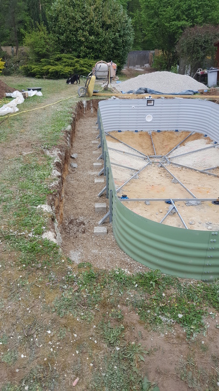

20 Avril 2017 : Livraison de 17 tonnes de mignonnette pour le remblais. Evidemment ma grande et le chiot veulent aller jouer dedans
22 Avril 2017 : Presque seul et après un demi journée et une fin de journée après le boulot, le remblais est effectué à la moitié.
25 Avril 2017 : Je continue à avancer sur la partie hydraulique, et livraison de 11 Tonnes de sable en prévision du radier

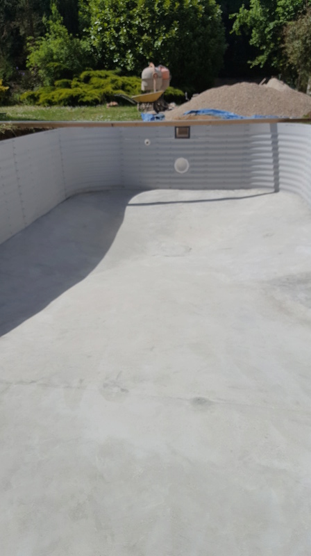

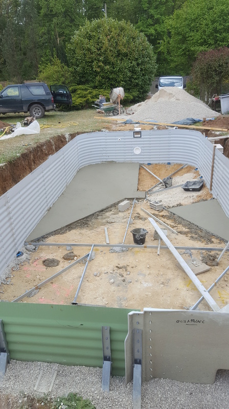

26 Avril 2017 : Coulage du radier, à 5 avec toujours deux bétonnières, une grosse journée de boulot et cette fois ci le temps apéro et BBQ réduit au strict minimum
On termine de justesse les parties en pente avant une très grosse averse, tout juste le temps de bâcher pour pouvoir finir de talocher à l'abris. fin du talochage à 21h, en me couchant à 21h30, dès que je ferme les yeux je me vois en train de talocher
Il faudra s'y remettre une demi journée pour couler la partie droite.

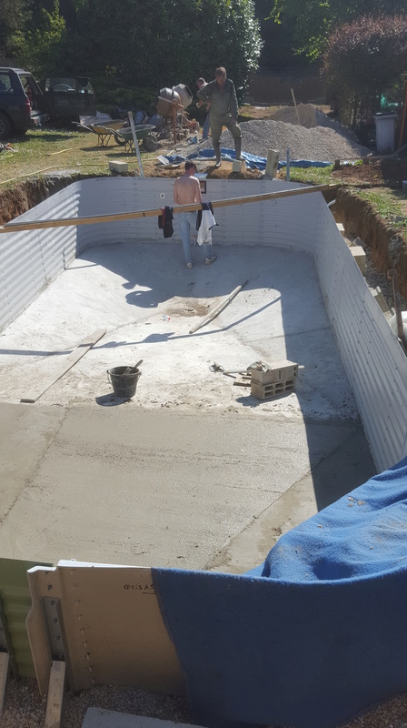

9 Mai 2017 : Suite et fin du radier, à 4 vu qu'on était large on a eu le temps de prendre l'apéro et de manger le BBQ tranquillement cette fois-ci !

3 juin 2017 : Fin du remblais la piscine commence à se remplir toute seul a cause de la pluie !

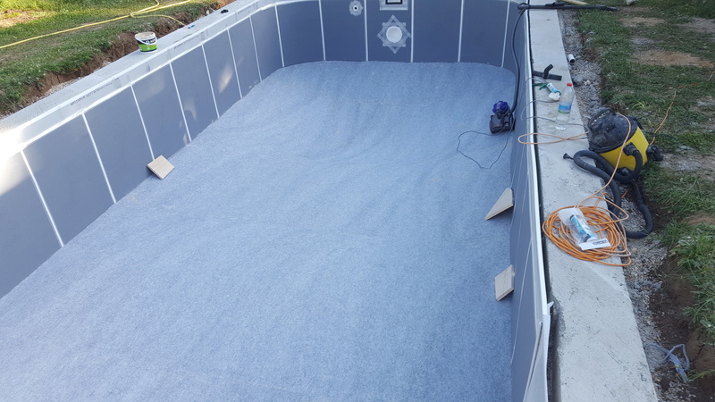

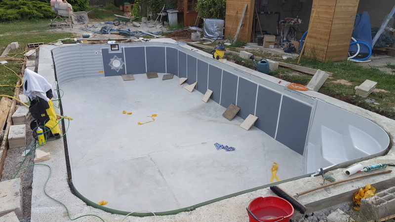

15 Juin 2017 Levé à 4H du matin car je n'arrive plus a dormir je suis trop pressé, vers 5h30 des qu'il fait un peu jour j'en profite pour aller installer ma PAC, en attendant que le poseur arrive. (Oui oui je suis fêlé de faire ça de si bonne heure
8H15 le poseur arrive pour le liner, la suite vous la connaissez, il ne retire pas ses chaussures me ramène deux gravillons, un plis récalcitrant dans l'angle au fond à gauche. donc j'arrête le remplissage, je vire 5m3 d'eau (j'ai réussi a en sauver 1 pour arroser, grâce à une cuve d'eau que je n'avais pas encore installé.
Le lendemain on ré-ouvre le liner avec le poseur (qui n'était pas aimable car pas content de revenir) dans l'angle gauche et j'en profite pour aller chercher les deux gravillons et on recommence la procédure de remplissage.

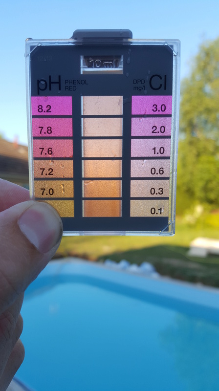

Premier test de l'eau avant de lancer la pompe d'ici une bonne heure.
Le PH est bon 7.2 le chlore forcément à zéro. Au moins je sais que l'eau du robinet n'est pas trop chloré
