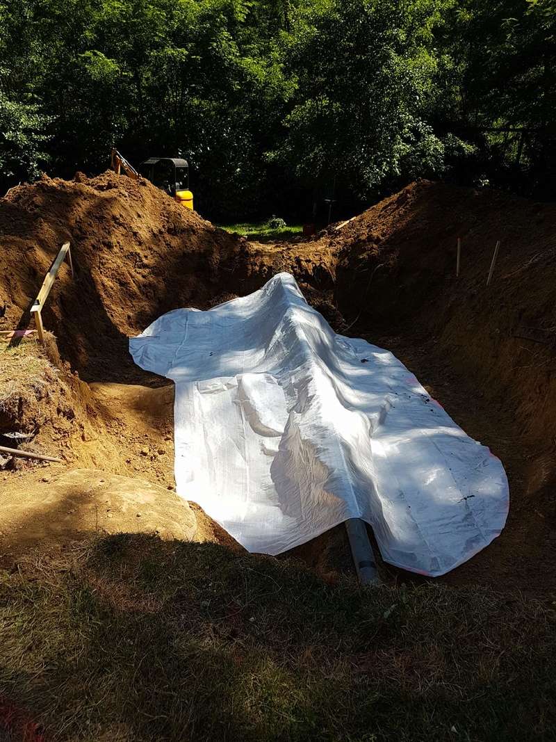

on creuse !
15 juin.....on creuse !
Location d'une pelleteuse chez Kiloutou (500.00 € pour le week-end)
et on se lance, jamais touché à cette bécane, pas facile à maitriser le bestiau mais ça creuse, au bout d'une heure ça devient plus facile.
A NOTER: pensez à déposer la terre le plus loin possible du trou sinon impossible de circuler autour après, une vraie galère.

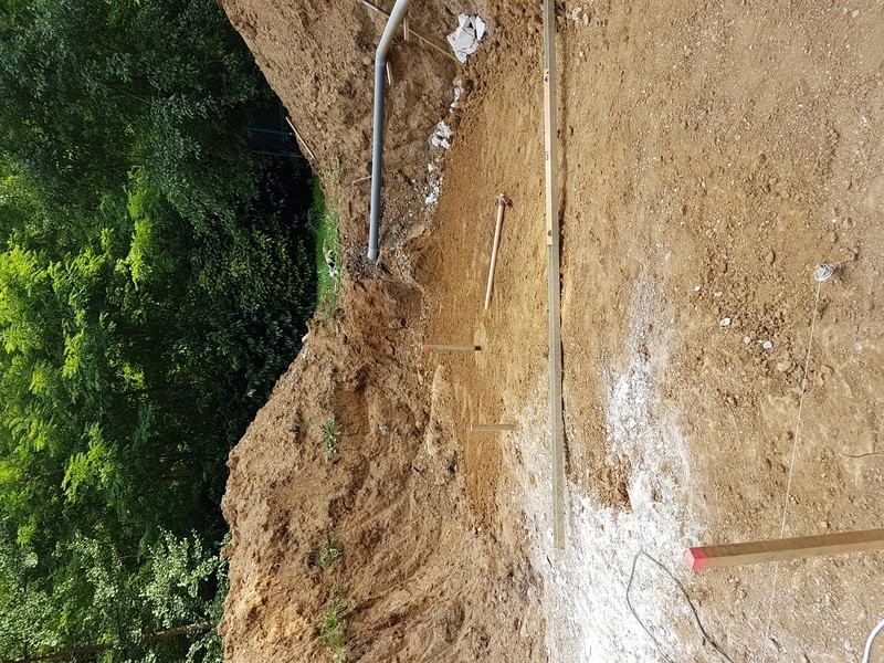

Ca y'est !
Le trou est fait, la canalisation de tout à l'égout est dérivée, et les rochers ont rabotés, ouf ça a été dur mais on y arrive.
Notez que, conformément aux dires du commercial j'ai creusé une fosse plate, j’aurais pas du, elle est sensée être en pointe de diamant mais ça je l'avais pas vu !
Il va falloir remblayer pour donner une forme au fond (de toute façon, avec la pelleteuse, je n'y serais pas arrivé !)
La on en est déjà au 15 juillet !
Amitié
Olivier
