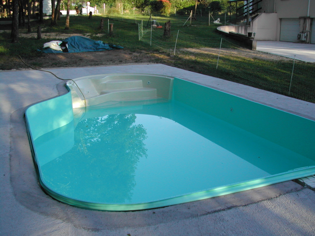

Une petite photo où l'on peut dire c'est sympa :
Pour la deuxieme c'est moins bien :
Pour ceux qui ne savent pas j'ai la définition d'un pli selon le poseur Wat "c'est lorsque l'on peut pincer le liner entre les doigts", c'est vrai que vue comme ça les plis sont bien plus rare.
De toute façon je n'avais plus envie de discuter, je voulais juste qu'il se barre pour refaire tout de suite certaines choses,

Avec un peu de chance à cet endroit si l'isoplan n'est pas tout à fait en place et s'il reste un peu de jeu lorsque l'eau sera à ce niveau avec la pression et un peu de chance il pourrait bien se mettre. On croise les doigts ....
Bon sinon déjà il y aura baignade cet été et vu que la chaleur n'est pas tout à fait encore au rendez vous, tu n'as rien trop perdu question début de saison et baignade. Et finalement c'est une bonne nouvelle vis à vis du retard annoncé durant l'hiver ...
Dommage qu'ils annoncent la finition de la plage pour Novembre prochain !!!
Je connais déjà des tas de raisons qui t'ont fait prendre une prête au bain mais cela reste quand même difficile à comprendre vis à vis de ta première expérience et de tes connaissances sur le concept. Et surtout comment ont-ils pu prendre ce risque de se faire pourrir la vie sur le forum si par hasard ça se passait mal chez toi ... Un truc de fou quand on y pense ...

En effet ça fait râler ! Mais comme dit Mike peut être avec la pression de l’eau ça va s’atténuer 🤞

J'ai regardé la piscine hier soir vers minuit, pas un pli visible dans le noir, bon on ne voyait pas la piscine non plus.
Dommage ce matin ils étaient là.

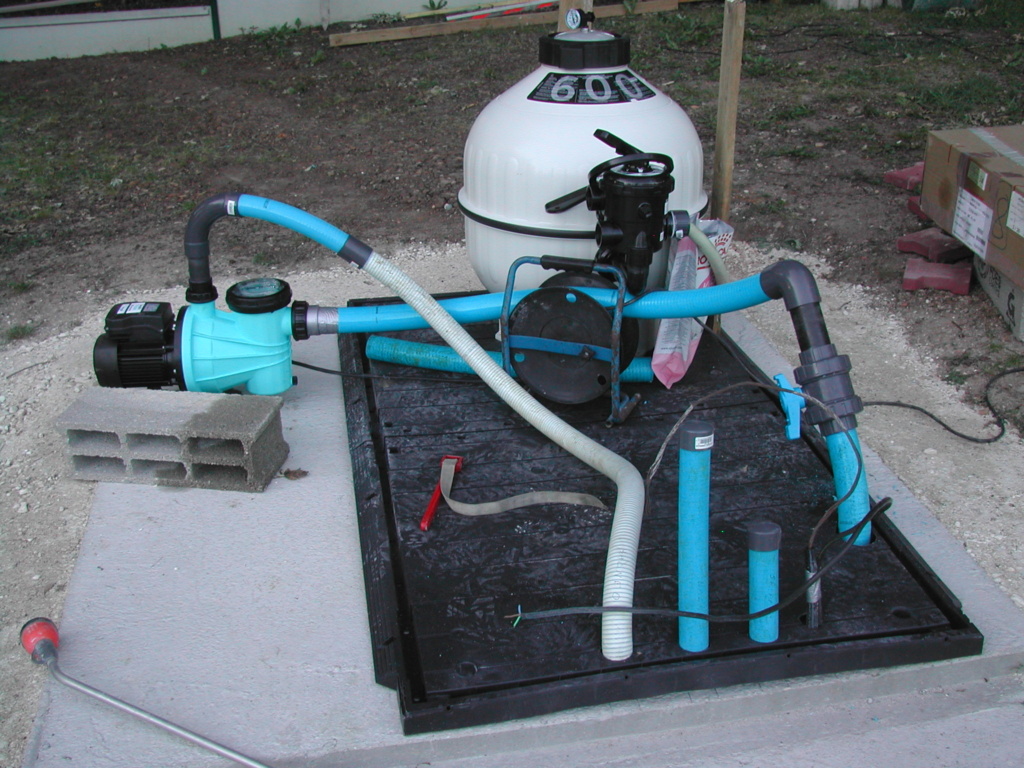

Circulation d'eau en service, je n'ai pas dit filtration, vous verrez les photos plus tard pour comprendre, un petit choc pour bien faire car demain je ne suis pas là.
Methode pour ne pas voir les plis : garder une eau trouble.

Des photos comme promis :
Je n'ai alimenté que les 3 buses balnéo.
Local au plus simple, la complexité était de préparer la mise en place définitive pour ne pas perdre d’élément, de toute façon je n'ai pas le média filtrant que je veux mettre (verre que je vais chercher demain)
