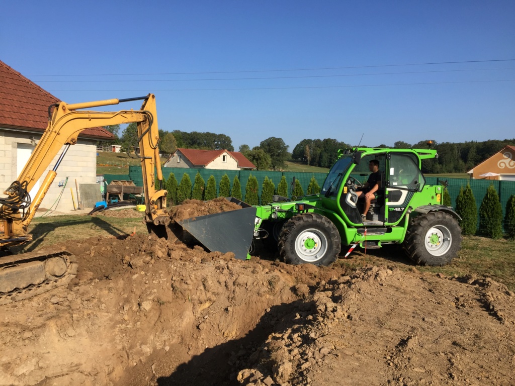

C'est parti pour la construction de notre Sara ( enfin , aujourd'hui nous l'avons implantée ) pour préparer le terrassement week end prochain si tout va bien ... Du coup je posterais des photos de l'évolution sur se sujet .

Nous avons un sol argileux , j'ai donc choisi de faire une dalle de 15cm et de poser la structure dessus .
J'ai donc directement tracé au sol les cotes de la piscine , rajouté 60cm de chaque côtés . Et c'est partis pour un trou de 1.80 m

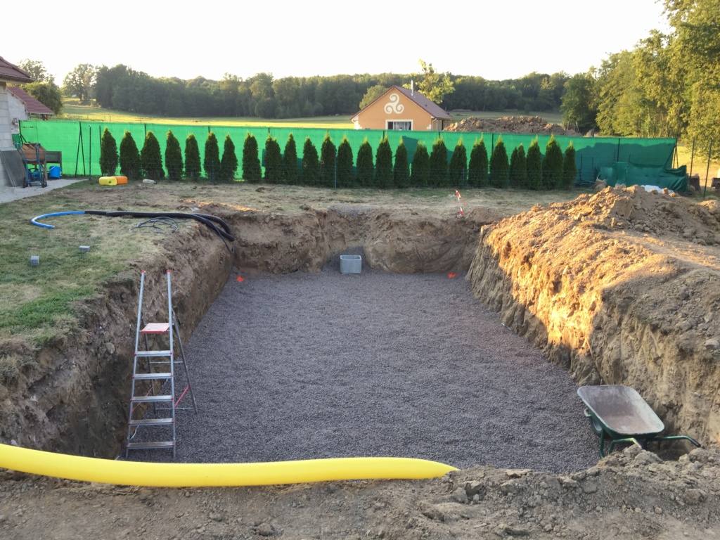

Aujourd'hui , nous avons creusé, fait les tranchée et passé les gaines pour les tuyau + elec. Mis en place le drain central, le début du puit de décompression et 12cm de concassé 10/14

Avec un beau fond comme ça tu pourrais poser une coque

Pour ma part je réponds à coté, sur un petit détail personnel.
Je ne sais pas si c'est volontaire, cependant je ferais sauter un sapin sur deux au fond du jardin ......
Tant qu'ils sont petits c'est une jolie haie mais si ce ne sont pas des sapins nains, lorsqu'ils vont grandir ils seront bien trop serrés et ils vont s'étouffer.
Pour la piscine c'est un bon début... Bon travail ....
Très bonne continuation.
