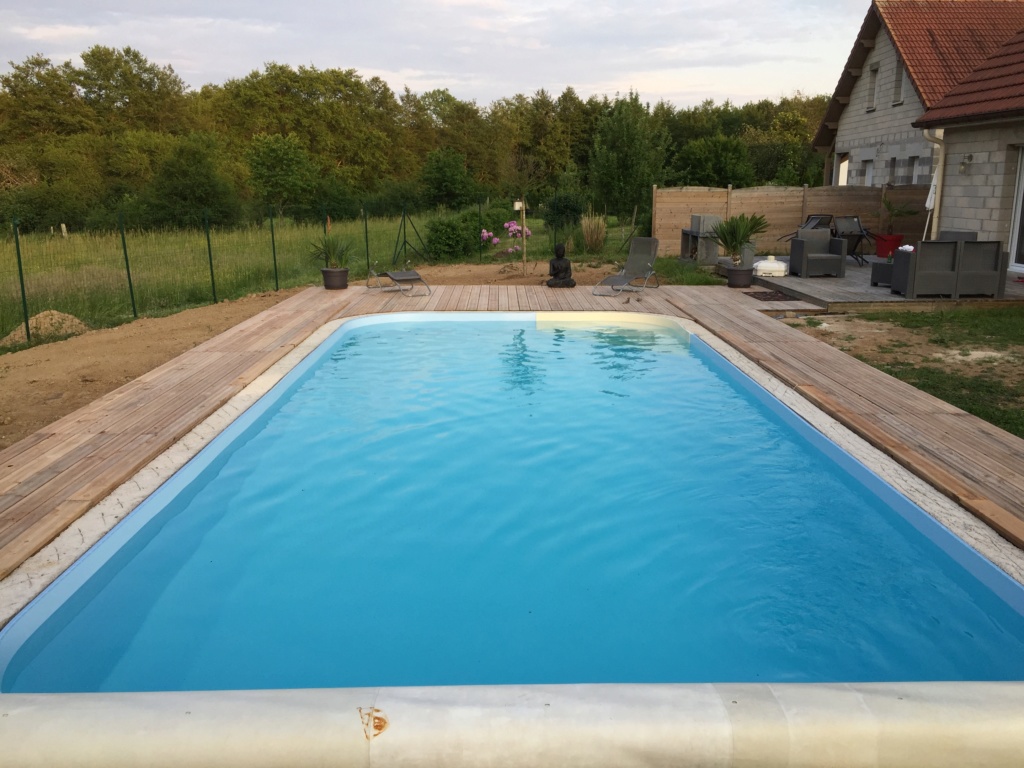

Bonsoir , aujourd’hui, collage des margelles ... une belle galère . Pose à blanc de 09h30 à 15h. Collage de 15 à 19 ...
manu70800- Baigneur confirmé
- Nombre de messages : 488
Age : 33
Localisation : 70800
Re: Construction d'une Sara 9 fond plat 1,50 m.
C'est ça que tu appelles galère ??? J'ai du mettre plusieurs jours avant de les coller ... entre les essais, être sûr de savoir lesquelles j'allais couper. Couper la moitié d'une grande dans la ligne droite pour ne pas avoir un tout petit bout avant le virage et que cela soit plus harmonieux, les différentes coupes pour l'escalier etc ...
Bref .. présentation, coupe et collage dans la journée autant dire que ça s'est fait super rapidement ...
Tu vas moins rire avec les joints maintenant ... c'est le truc sympa à faire dont j'étais très satisfait sur le dessus mais un peu moins en dessous avec leur consigne de scotch armé qui finalement n'a pas donné quelque chose de parfaitement régulier. A refaire je prendrais un PVC souple 1mm scotché sous la margelle et l'arrondi.
ça sent bon la fin .....
Bonne fin de journée.
Merci pour les conseils..
Déjà hier, j'ai mouillé les cheveux quelques fois en contrôlant que la margelles reposait bien sur le système fire lors du collage
J'ai fini en beauté , car lors du collage de la dernière margelle, un "crapet" de colle est tombé dans la piscine ... J'ai donc du aller le nettoyer , ben 20 degrés c'est pas chaud la flotte
C'était l'occasion d'inaugurer la piscine, toute première fois dedans

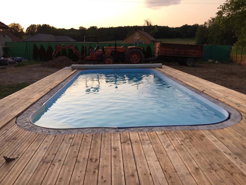

Hier, application des joints de margelles et raccordement d'une camera de surveillance sur la piscine ( avec enregistrement permanent ) en cas de soucis.
J'ai donc appliqué du scotch orange pour protéger les margelles et empêcher la "mixture" de tomber dans l'eau.
Effectivement , comme Mickaël m'avait prévenu, le risque du scotch souple c'est d'avoir des imperfections en bout de margelle, donc je n'ai pas attendu le séchage complet pour enlever le scotch. J'ai attendu a peine 1h, ( il faisait chaud ) , le temps que cela soit suffisamment dure pour tenir . Du coup j'ai pu reprendre les joints 1 par 1 avec une éponge pour bien finir l'arrondi avant séchage complet .
Par contre hier soir, le spot était allumé, et je pense que j'ai quelque chose sous le liner , au fond. Cela fait une imperfection, que je n'avais pas vu jusque la. Je soupçonne un petit cailloux ... Même si j'ai du mal a y croire avec toutes les précautions que j'ai prise pour éviter cela.
Les tapis on été aspiré plusieurs fois jusqu’à l'arriver du poseur, on a même été a plusieurs dans le fond a 4 pattes pour toucher avec les mains .
Une fois le poseur arrivé il est descendu seul dans la piscine ( pieds nu ) pour justement éviter cela, je l'ai rejoint uniquement après avoir mis l'eau eu route.
Une chose est sure, c'est que c'est pas un défaut de la dalle , car après le boulot que j'ai fait dessus , c'est un vrai marbre !
Je vais essayer d'aller au fond, pour toucher et voir si cela est vraiment un cailloux ou peut-être autre chose.
Surtout que maintenant les margelles sont terminées alors cela restera comme cela. Je croise les doigts

Bonjours a tous,
On avance sur les finitions tout doucement ...
Des taches a finir un peu partout ...
- Crépis de la maison dans 1 mois
- Motoculteur a passer pour niveler la terre et semer
- Pose de la pac en cours
- Pose de l'électrolyseur dans 15 jours
- La première partie de la terrasse a été traitée car elle a deux ans, le tours de la piscine sera fait l'an prochain dans la même teinte .
- J'ai prévu également de faire le tour de la piscine en gabions
