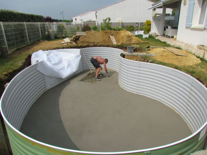

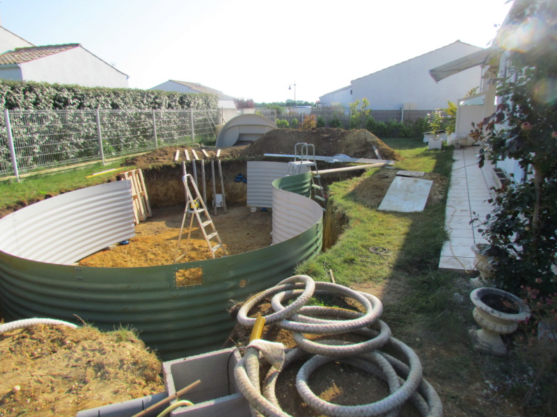

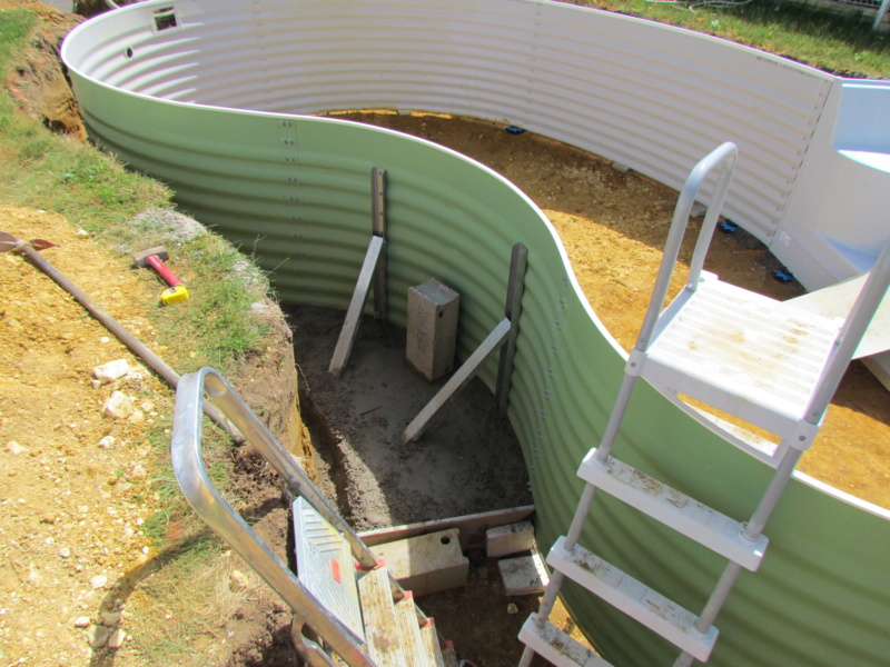

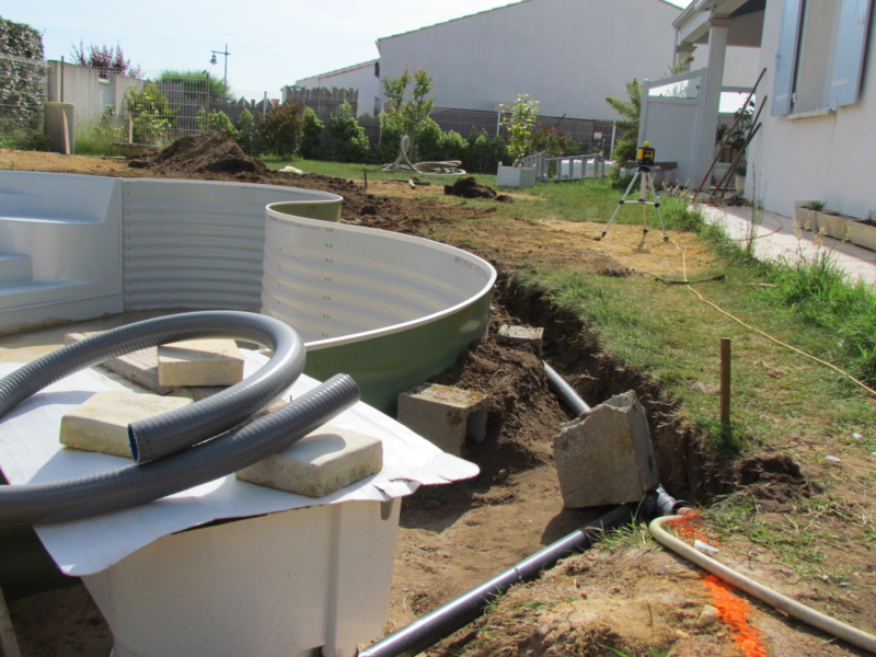

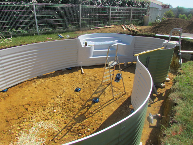

Voici les travaux il reste encore a faire la plage pour cela il faut attendre le tassement du terrain puis ensuite installation abris MEZZO prévu juin 2019
Merci de me donner votre avis sur l abris MEZZO
C' est parti le chantier je vais avoir de la terre partout
Puis de décompression a deux niveaux

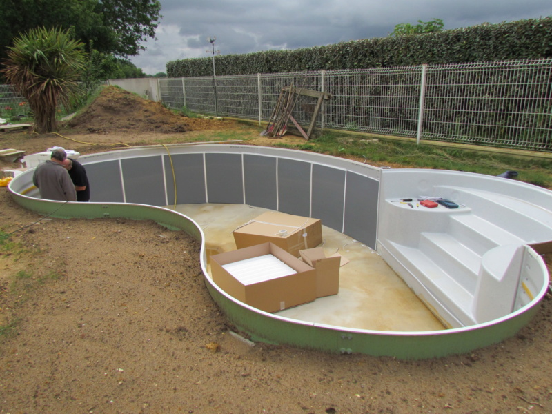

Mise en place des panneaux pas facile seul
Heureusement il y a des copains et des bons
coulage béton aux equerres
Fond fait par partenaire W******

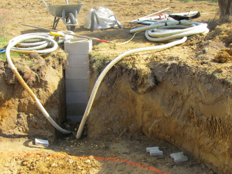

Remblais et encore aidé par mon voisin
Vue dans le regard tuyaux sur deux niveaux
pose isoplan pas facile et moquette de fond

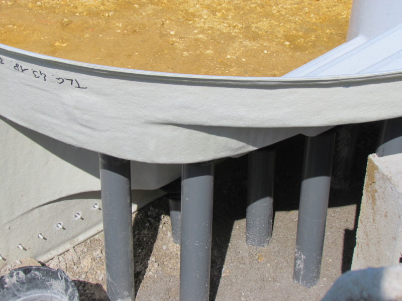

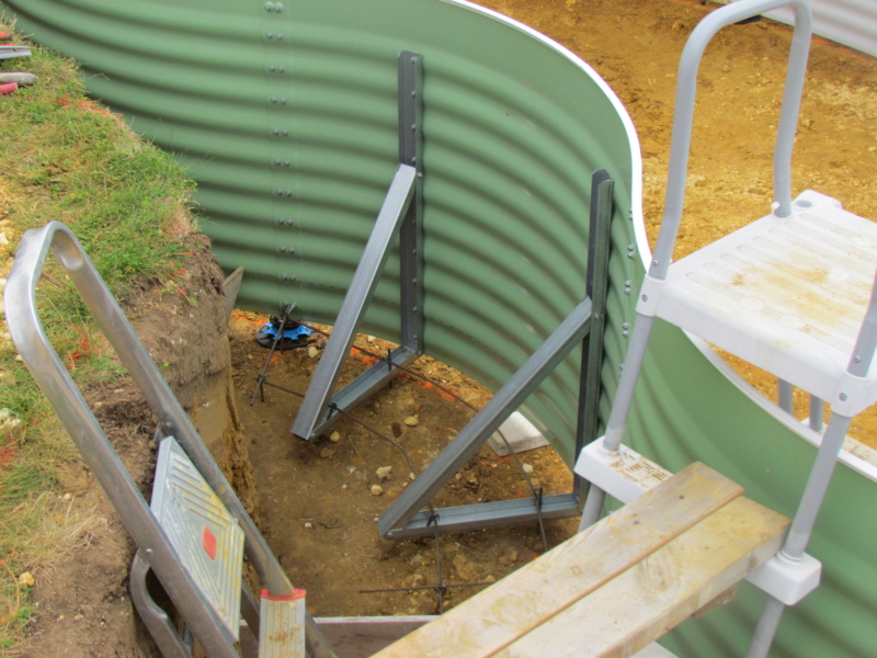

super réalisation ,
le coup des tubes sous l'escalier est juste génial, et les fils soudés aux jambes de forces aussi.
je me souviens de ma pose et des conseils de Paulo sur la vanne de trop/plein a rajouter pour pouvoir garder l'eau si besoin, également de la vanne et sa dérivation entre la pompe et le filtre pour pouvoir pomper de l'eau sale sans passer par le filtre pour le rejet...
et moi je n'ai jamais pu trouver de raccords PVC haute pression en Y et donc du mettre des standard !
2019 sera rafraichissante après ça

En effet il y a beaucoup d information sur le site de montage avec des photos mais rien sur le contour du filwat compact system et pas d info technique sur cela pas W****** sinon remplir autour avec du sable tres bien .Mais je vais avoir une plage beton drainante et je me pose la question sur la réalisation de celle ci au niveau du filwat de façon à protéger celui contour et surtout éviter toute infiltration dans le boitier electrique pompe . Egalement comment faire la réserve sur flotteur arrive mise en automatique .Une personne a telle des photos .Pour le sondage j ai fait faire le trou et le radier fond de piscine et la pose du liner le reste étant par moi
j attend vos conseils si possible schéma photos
