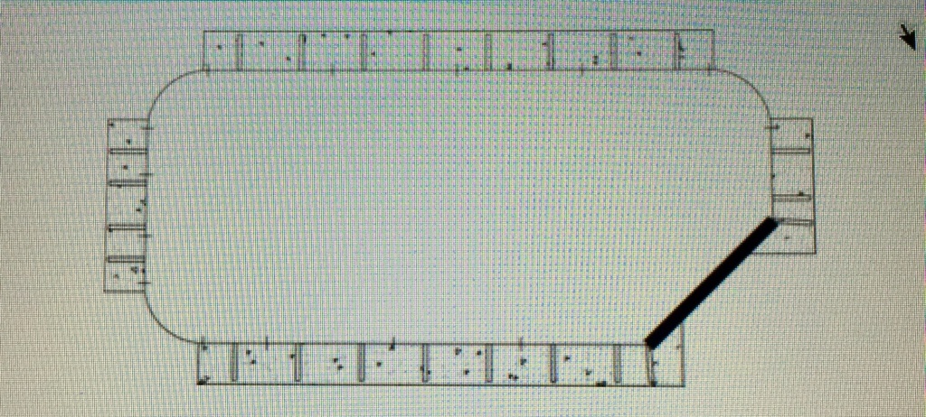

Bonjour à tous , je vais préparer le coffrage pour la semelle filante en bas de panneaux et le bourrelet qui sera dans les angles . Ma question porte sur ce dernier , doit on mettre un fer à béton à l’intérieur ? La bible ne parle que du ferraillage de la semelle. Sachant que mon bourrelet sera forcément plus gros que les 15x15 demandé, car ma structure est remontée par 1 rang dagglo ( fond plat 1,50) . Merci à vous , bonne journée Bourrelet périphérique  9db62610

Pour moi, c’est inutile de ferrailler ton bourrelet périphérique, perso moi je ne l’ai pas fait, mon bourrelet faisait 20x20...

avez vous des explications sur l’utilité de ce bourrelet ? Je ne comprend pas vraiment sont utilité... je pensais que cela solidifie en prolongation de la semelle mais ils auraient demandé sont ferraillage...

Cela va aider quand même à maintenir ta structure en place puisqu'il est solidaire des semelles filantes, et en plus, ça ferme bien tout l'intérieur de la structure donc quand tu vas couler ta chape à l'intérieur, ce sera plus facile, ton mortier ne va pas dégueuler vers l’extérieur mdr

Je n’ai pas de chape à faire , mais cela pourra m’aider pour faire mes biais tout autour effectivement. Merci pour tes réponses 😉
