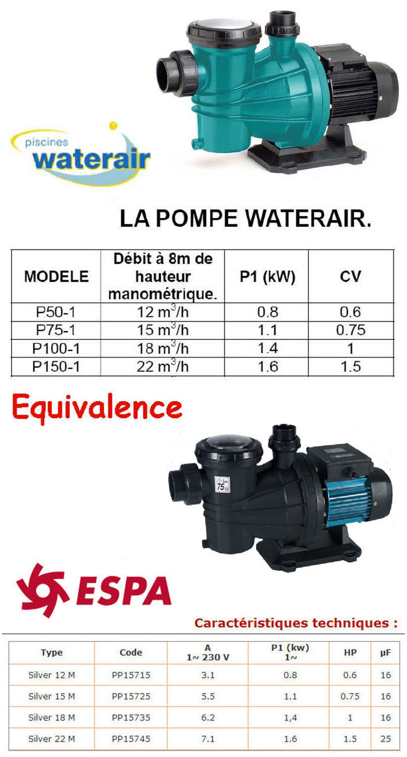

Tu mets les caractéristique de ton condensateur "Condensateur permanent 16 µf 450 V à câble" dans un moteur de recherche et tu trouveras une vingtaine de boutique sur le net, à toi de choisir.
Pour ta pompe voila l’équivalence :

Super les infos aussi pour la pompe ça fait une sacrée différence ( près de 50 % ! ). Il n'y a pas de contre-indication au niveau de la qualité , c'est juste la couleur qui change ?
